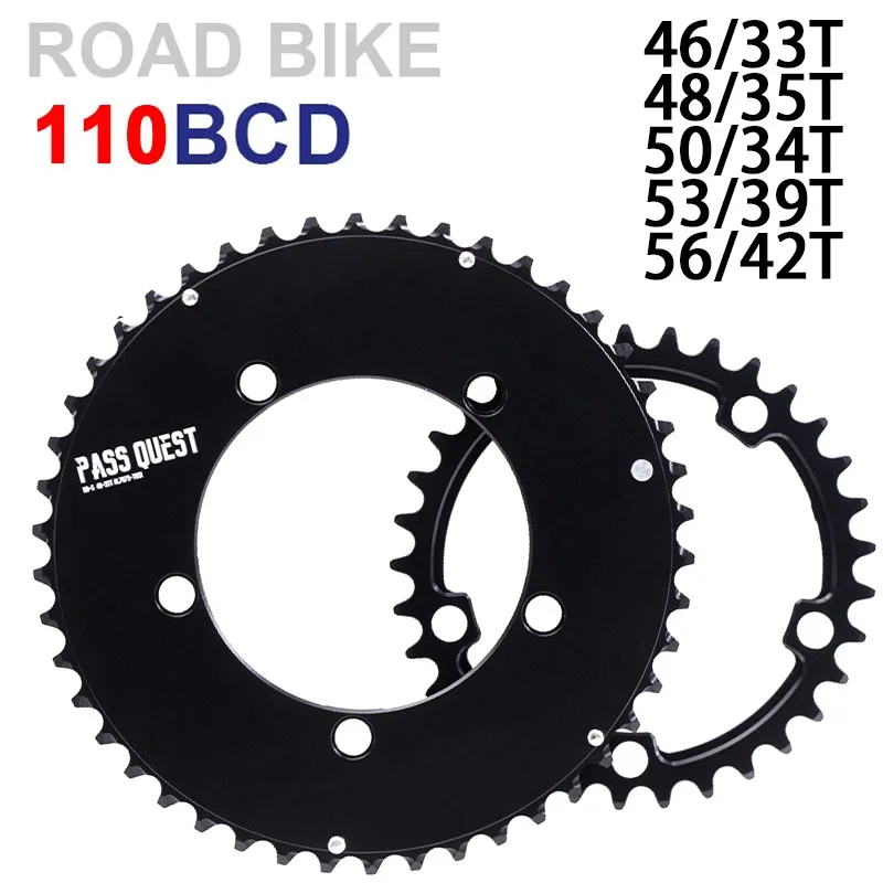

37,05€ | Pietra 110bcd Doppia Corona per Shimano 12S 5 Bulloni Manovella 12 Velocità Bici Da Strada Rotonda 46 32t 52 36T 53 39T 54 40T 50 34 48 33T 2x
Reactions: Bonus79 and andry96
Leggo che è compatibile Shimano, ma immagino che vada bene anche per Sram dal momento che tra le combinazioni disponibili ci sono anche la 42/32T e 48/33T.
Diciamo che esteticamente non mi fanno impazzire, ma è comunque un inizio....anche se immagino non si trovi molto a 5 fori.
Grazie! o-o
Reactions: Jackenduro

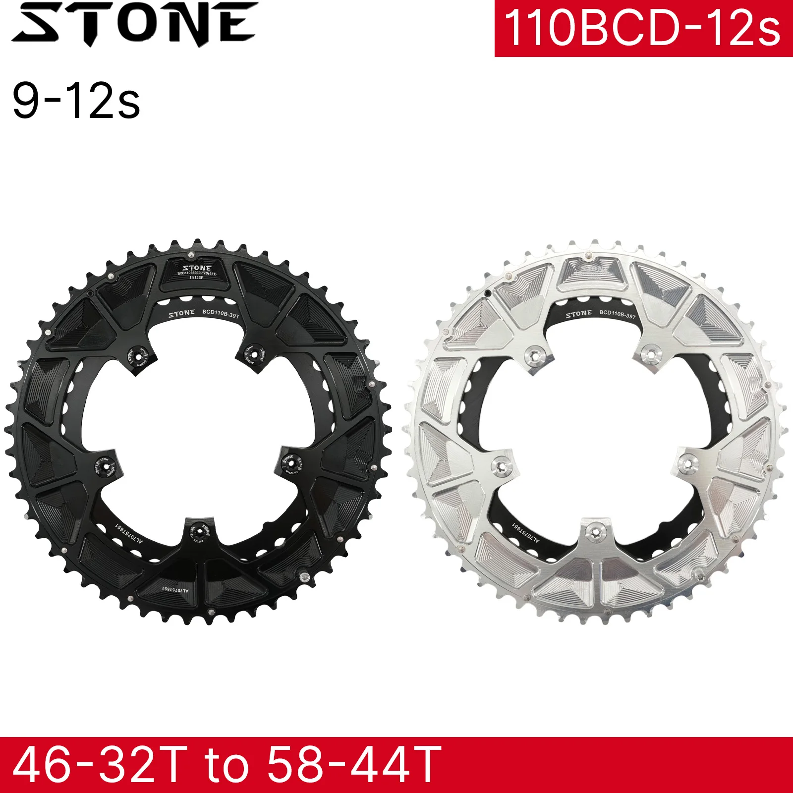

Secondo voi queste potrebbero andare bene? Non capisco se possono essere montate solamente con trasmissioni 1x oppure se vanno bene anche per trasmissioni 2x....;nonzo%
Altrimenti avrei trovato anche queste Praxis....anche se sembrano compatibili con trasmissioni Sram AXS 12V, non sono disponibili nella misura 48/35T....strano, perchè teoricamente i deragliatori Sram AXS non dovrebbero essere in grado di gestire salti >13T, pertanto non capisco come le corone 50/34T possano essere compatibili.....;nonzo%
Insomma, come avrete capito, sembra che per riuscire a recuperare la mia guarnitura e PM Quarq DZero debba scartare gruppi Sram AXS in favore di Shimano Di2....peccato perchè avrei trovato una buona occasione per un Force etap AXS (usato).
Sullo stile delle Rotor che già possiedo ci sarebbero anche queste (versione Hollow), ma non ho idea se siano meglio o peggio delle Stone postate....
Queste sono dichiarate compatibili Shimano Di2 e Sram AXS.....però da quello che ho capito è difficile che una corona sia compatibile con entrambe le trasmissioni dal momento che la catena flat-top di Sram presenta rullini più larghi rispetto Shimano, dico bene? ;nonzo%
