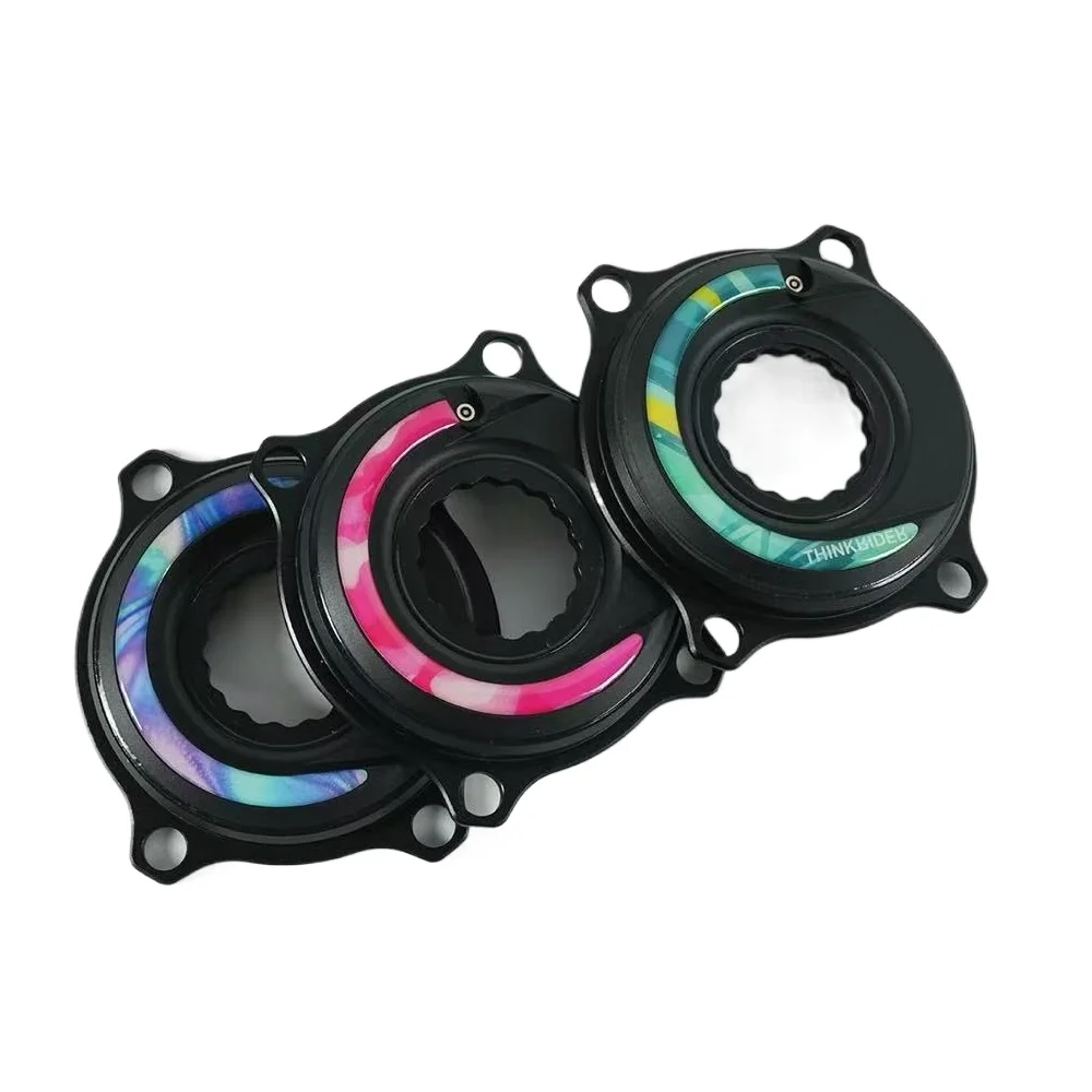

Ciao, ci sto guardando proprio ora:
Cinese dalla Cina :
Cinese da Italiano:
Altro cinese in valutazione:
Reactions: Rone69
Cinese dalla Cina :
Cinese da Italiano:
Da quanto si trova in rete, pare che per quanto riguarda l'affidabilità dei dati, il Magene abbia problematiche più o meno come Shimano, però ad un costo decisamente inferiore, ma la ripartizione dx/sx è stimata, gli altri cinesi non li conosco.
Il Magene è ottimo perché, a basso costo,ti dà anche la guarnitura !
A livello qualità Pm, parlando di cinesi, il meglio è Sigeyi o Xcadey...ma costano di piu ed in genere non vengono venduti già con guarnitura (qualche volta si...)
Come gia il primo postato da @EugeBal ,solo pm senza guarnitura, ed in più con innesto Cinch (o Easton)...non proprio comune nelke guarniture anche se molto valido.
