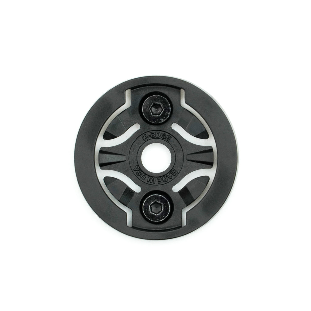

qualcuno che ha manubrio creston, utilizza supporto wahoo? da quel che ho capito è lo stesso supporto garmin (che tra l'altro costa un patrimonio) a cui va aggiunto adattatore per wahoo
Io ho ordinato quello(costoso)per Garmin della Syncros,che e' l'unico compatibile con il manubrio Creston..credo pero' che cambiando solo il tipo di attacco di plastica interno alla staffa(dove si aggancia il ciclicomputer)con quello specifico per Wahoo vada bene...cmqe Syncros questo supporto per il Creston lo fa fare da K-Edge quindi se vedi sul sito loro vendono l'adattore per Wahoo da inserire...vedi qui:

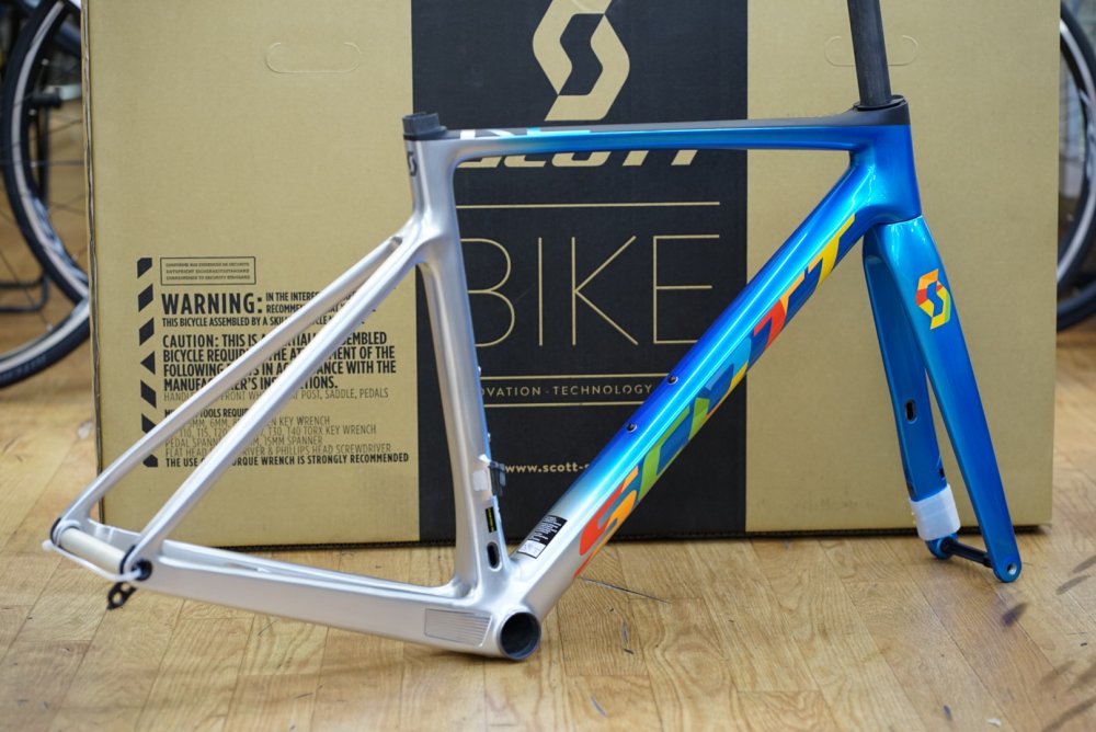

Ma la mia quando arriva!!!!!????????
Ancora uno montato non l'ho visto.
Trovo sempre foto del solo telaio!

Grazie o-o

Non dirlo a me!
Cmqe anche tu hai ordinato il kit telaio giusto??..guarda che abbiamo tutto per il montaggio poi..xche' da me es mancavano alcune cose,che per fortuna hanno reperito in negozio xche' montano praticamente solo Scott,quindi le avevano pronte..ma ovviamente da pagare tutto extra e anche abb caro...il kit telaio ad es lo consegnano senza viti per le pinze freno,ma non ci vanno quelle Shimano o Sram standard(che io avevo),ma siccome la pinza ant ad es le viti attraversano tutta la forcella xche' si avvitano dal davanti(poi coperte dalla famosa placchetta)e non ce adattatore in quanto monta solo disco da 160mm nativo all'ant..ci vanno solo le sue viti che non sono standard,ma piu lunghe(da ben 7eur l'una) ed anche al post sono differenti,quindi calcola abbiano le 4 viti(io gli avevo fornito quelle del gruppo Dura-Ace di serie che avevo prima,ma non erano uguali)...poi mancava anche il mc a me da metterci..e ovviamente tutto il cablaggio idraulico e non(nel mio caso di gruppo meccanico)che fa parte del gruppo,ma che io ho dovuto sostituire xche' l'avevo su quello precedente..pero' all'interno del telaio il cablaggio passa,per non fare rumore,dentro a portaguaine di spugna apposite Scott per quel telaio,che anche quelle non c'erano tutte comprese...insomma acquistando la bdc completa non ci sono questi problemi,invece montando il solo kit telaio ce da tenerne conto poi,per evitare che non siano disponibili subito o altro...spesa in piu' a parte(che cmqe ci puo' stare).
