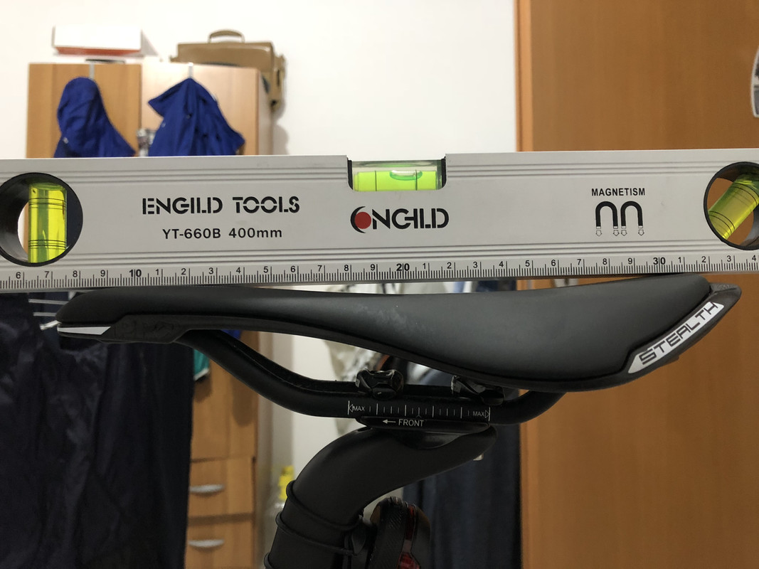

Riprendo questa discussione perché qualche giorno fa, cambiando telaio, ho anche cambiato sella scegliendo appunto la Pro Stealth Carbon.
Il negoziante me l'ha montata seguendo le misure della mia biomeccanica e prendendo il c.a. con il calibro a 72. Inutile dire che ho pedalato malissimo, troppo arretrato e chiaramente troppo alto (ho ancora dolori dietro il ginocchio destro).
Ho studiato molto la conformazione della sella e ho letto quasi tutte le pagine di questa discussione, fino ad arrivare alla conclusione che il c.a. vada preso in corrispondenza del triangolino sul carrello, il quale si trova esattamente a 12cm dal retro sella plastica compresa.
In base a questa misura, ho riportato nuovamente arretramento e altezza che però mi hanno costretto a mettere la sella completamente in avanti, addirittura fuori dalle misure consigliate.
L'ho messa in bolla con la punta circa tre millimetri più bassa, e forse un altro paio di millimetri potrebbe scendere.
La pedalata è stata fluida come me la ricordavo, la seduta molto comoda e nessun fastidio in punta anche avanzando per spingere al massimo, però la forma di questa sella è molto particolare e credo che anche il c.a. possa essere differente per ogni ciclista, in base al tipo di seduta.
Nel mio caso, ad esempio, ritengo di poter portare la sella mezzo centimetro indietro perché, essendo larga, non mi siedo del tutto dietro ma in maniera leggermente più avanzata.
Per il resto, ritengo sia una sella davvero ben fatta e comoda, la terrò sicuramente.

A me successe lo stesso con la specialized power.
Posizionandola "giusta" ero veramente al limite posteriore dei segni sui binari (il reggisella ha molto arretramento giá di suo)
Ho tirato tutto 1cm più indietro (non mi fidavo proprio ad essere così un po' oltre i segni sui binari) ed adesso ci ho fatto più di 5000km perfetti (con dei lunghi da 180-200 km).
Credo che sia una delle caratteristiche di queste selle larghe avere questa possibilità di adattarle un minimo in lunghezza

Credo di aver avuto circa la stessa storia. Non è possibile a mio avviso posizionarla come le altre selle. Posizionata centro sella. Anch'io ho preso il 12 co.e riferimento dalla seduta però. Adirittura l ho abbassata rispetto alle mie misure e anche la punta, cosa impensabile con tradizionali perche scivolavo in avanti ogni momemto soffrendo zona prostata. Devo dire inoltre che dove mi posiziono li resto.....non scivolo in avanti anche con variazione marca salopette. Ottima in salita quando arretro e spingo meglio aiutato dalla seduta larga.
Anche io ho dovuto abbassare la sella di circa mezzo centimetro! ;nonzo%

Con questa accortezza ho inoltre migliorato molto l'agilità che avevo perso da tempo, probabilmente dovuta ai fastidi che può creare al sovrasella dopo una lunga seduta di agilità appunto con selle tradizionali.
Allora adesso la arretro di 5mm (attualmente è montata secondo le mie misure) e abbasso la punta di 2mm, cioè così
Domani dovrei riuscire a farmi una sessantina di km e vi saprò dire.

Anche io l'avevo messa in bolla così, ma dopo un po' erano iniziati dolori abbastanza importanti in zona pelvica. Ho scritto alla Shimano e la risposta è stata quella di fare la bolla dalla parte centrale verso la punta, più o meno in corrispondenza del triangolino sul carrello, ovviamente abbassando di un paio di mm. la punta. Il risultato è stato che i dolori sono scomparsi. Secondo me, con il metodo in foto, la punta risulterebbe troppo alta rispetto alla parte centrale, penso anche che sulle selle a base concava il giusto metodo sarebbe quello di prendere in considerazione la parte piatta cioè quella centrale... poi ognuno sceglie come meglio si trova...

Anche io l'avevo messa in bolla così, ma dopo un po' erano iniziati dolori abbastanza importanti in zona pelvica. Ho scritto alla Shimano e la risposta è stata quella di fare la bolla dalla parte centrale verso la punta, più o meno in corrispondenza del triangolino sul carrello, ovviamente abbassand di un paio di mm. la punta. Il risultato è stato che i dolori sono scomparsi. Secondo me con il metodo in foto, la punta risulterebbe troppo alta, penso che sulle selle concave il metodo sia quello di prendere in considerazione la parte piatta cioè quella centrale... poi ognuno sceglie come meglio si trova...
Avrei paura di scivolare in avanti. Comunque l’ho già abbassata un po’, domani la testo e vediamo che succede. Già oggi, con la punta ancora più alta, sono andato molto bene ma non “perfettamente”, ecco perché l’ho abbassata di qualche millimetro.

Dopo aver arretrato di 5mm la sella rispetto al mio arretramento solito, e dopo aver abbassato un po' la punta rispetto a una bolla "perfetta" tra punta e coda, ho pedalato 2 ore per 55km e riporto brevemente la mia esperienza: MI FA MALE IL C@#O :evil:
Detto questo, in realtà ho avuto una forte compressione nella zona perineale, probabilmente dovuta al fatto che me ne andassi in avanti, e ho notato che l'ho trovata abbastanza comoda - ma non troppo - pedalando però con una seduta molto arretrata e poggiando per bene le ossa ischiatiche.
Dato che come l'avevo messo prima mi era sembrata comoda, l'ho riportata in avanti (anche se esce fuori dalle guide) e l'ho rimessa in bolla coda/punta, così domani ci riprovo. Altrimenti la venderò e proverò altro.

Cioè cambi sella perchè saresti fuori con le guide della stessa e hai un reggisella con un off-set esagerato (come minimo sarà 35-40 mm)
No no, cambio sella se non riesco a farmela star comoda, non perché è fuori dalle tacchette consigliate. Il regisella peraltro è quello della nuova Cervélo R5, dubito se ne trovino compatibili con off-set diversi.

Misura da centro morsetto a centro tubo con metro in bolla.. all'incirca avrai la distanza/misura dell'offset, cmq il primo che ti ha linkato @jokerout dovrebbe andarti bene, sarà di 1 cm almeno più corto del tuo (si vede a occhio)
In realtà a me servirebbe più arretrato, perché qualsiasi sella io monti, devo avanzarla di molto per raggiungere il giusto arretramento.
