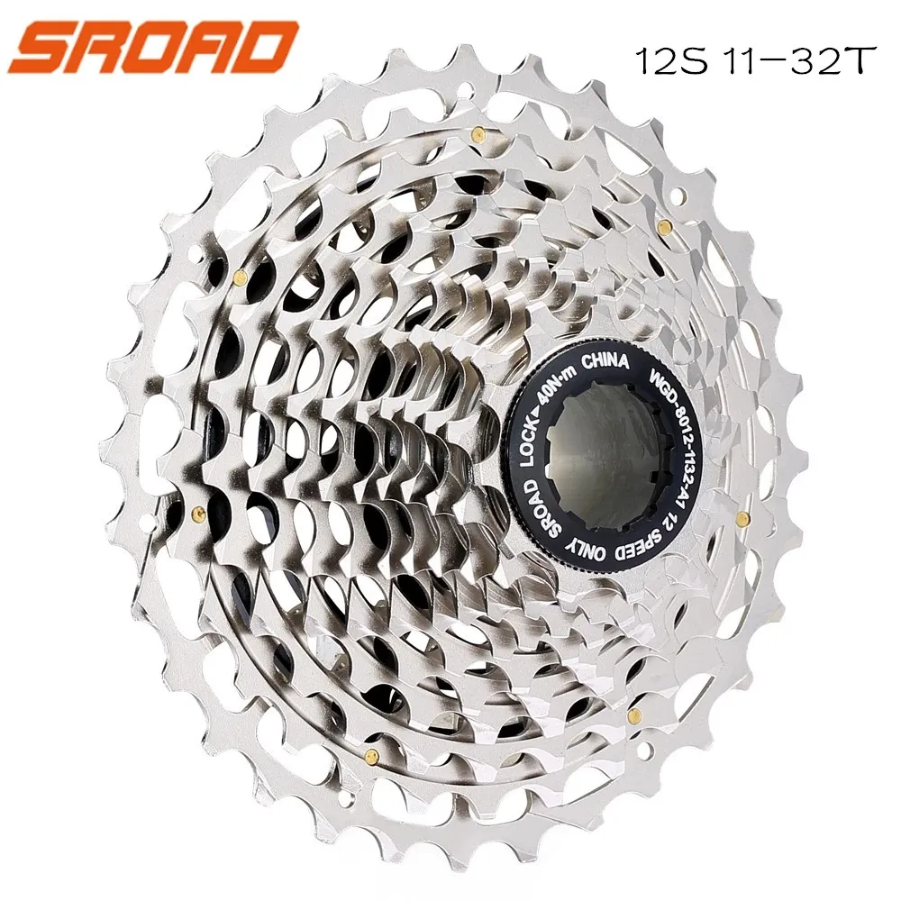

Ciao a tutti. Qualcuno conosce questa cassetta e sa dirmi se i pignoni sono tutti in acciaio o anche in alluminio?
Mi sembra diversa da quelle con i pignoni in materiali misti e costa decisamente di più delle solite in acciaio e lega di alluminio.la descrizione parla di acciaio e alluminio ma forse l'alluminio è solo lo spoiler che regge i pignoni più grandi.
Ho chiesto a 3 venditori di questo prodotto e a proposito della competenza dei venditori cinesi le risposte sono state le seguenti.
Un venditore ha letto ma non mi ha risposto.
Un altro ha fatto copia e incolla della descrizione presente sul sito e quindi ne so come prima.
Il terzo mi ha detto che sono tutti in acciaio ad eccezione del pignone 11T che è in lega
Ho risposto che i pignoni in lega sono sempre i più grandi perchè più pesanti e che non ha senso fare un pignone da 11 in alluminio che oltre a durare praticamente niente non fa risparmiare quasi nulla sul peso.
Mi hanno ulteriormente risposto dicendomi che il pignone da 11 si può comprare da solo quando si rompe.

Buongiorno, a occhio mi sembra che gli ultimi siano in alluminio perché sono ricavati dal pieno è soltanto come tutti gli altri con la differenza che costa molto di più

Dovrebbe essere la copia della tecnologia SRAM xdome, quindi tutti i pignoni in acciaio ricavati da un blocco singolo di metallo e lo spider interno in alluminio.
A me non sembra male se l'acciaio usato è di buona qualità e quindi la cassetta dura nel tempo!
