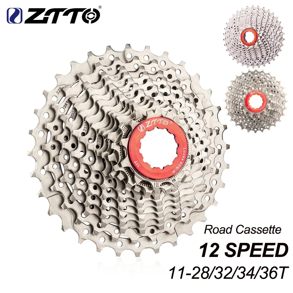

come scritto nei post precedenti la cassetta, acquistata insieme al gruppo sensah 12v dallo store di sensah, dopo 2500 manifestava problemi di usura
ho ordinato un pacco 12v tutto in acciaio 11-32 dalla ztto
oggi dopo soli 10 giorni mi è arrivato e l'ho voluto subito montare.
nell'atto di inserire il pignone 11t ho notato che questo faceva fatica ad innestarsi bene sul corpetto. con calma si innesta. chiudo.
noto che la ghiera è a filo del tappo del mozzo.
monto la ruota...e questa si blocca in quanto la ghiera tocca nel telaio
smonto tutto e riprovo. uguale
smonto e rimonto la vecchia cassetta. nessun problema
confronto le due parti di cassette pre-assemblate e noto che la ztto ha uno spessore complessivo maggiore rispetto a quella venduta da sensah... mi veniva da piangere dal nervoso
ho smontato il tappo del mozzo; ho inserito uno spessore sottile tra tappo e cuscinetto e sembra funzionare dopo aver ri-regolato il cambio
non capisco il perché di questa "stupida" differenza di spessore.
valuto nei prossimi giorni se aprire disputa.

Fallo... se non è conforme ed è dimensionalmente errato fai un piacere te ed ad altri
Non ricordo chi (@EliaCozzi probabile uno..) ma anche altri avevano montato cassette 100% acciaio.... forse non Ztto.. (erano SunRace e 11-34? ) senza questo problema!!

Cassetta 12v 11-34 tutta in acciaio (la ghiera é Sunshine) e non ho avuto problemi (corpetto Shimano HG su ruota Campagnolo).

tempo addietro alcuni venditori scrivevano della difficoltà tecnica di produrre cassette 11-32 12 velocità tutte in acciaio; non ho mai capito perchè.
se ne era parlato intorno alla pagina 75 della discussione
di fatto non ce ne sono molte proposte in vendita e sono comparse solo recentemente.
vediamo cosa mi rispondono

Se ha le 3 viti che impaccano i pignoni, toglile e rimonta il tutto.
EliaCozzi
2 Marzo 2016
7.160
6.699
Mozzate (CO)
www.eliacozzi.it
Ho comprato Sunshine
la dimensione è identica a ZTTO, ma ho tolto le tre viti che tengono impaccato il pacco pignoni perché sporgevano leggermente sotto è compattando la cassetta bloccavano il mozzo. Può essere questa la causa dell'eccessiva dimensione riscontrata da @davide panzeri .
