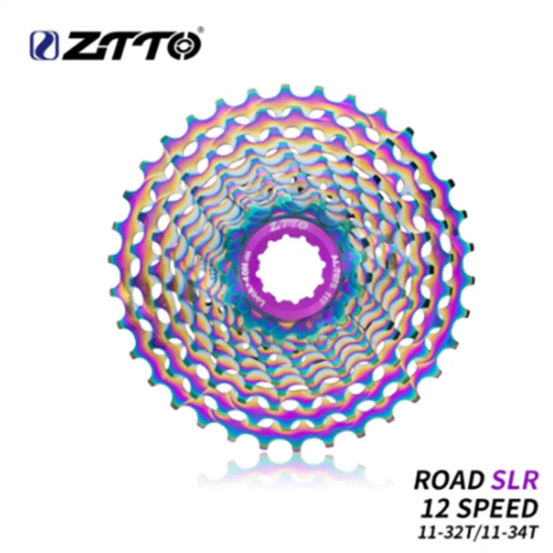

Il problema di questi pacchi pignoni è la durata. Il mio 12v non è arrivato a 5000Km
Quello che dici mi conforta (perché allora ho capito la causa del problema emerso di recente), ma mi preoccupa effettivamente sulla durata ridicola.
Giusto perché non bastavano i problemi con le pinze disco ZTTO, la cassetta 12v, 11-34, sempre ZTTO, che ho sulla bdc, da quando ho messo una catena kmc ( anche sulla crono ho kmc) e mi da qualche problema sul primo pignone in alluminio (il 21t nella cassetta 11-34) , sotto sforzo salta la catena, come se il pignone fosse consumato!. Lo fa con sforzo ancora maggiore anche con il 9° (23t). Sono solo 3000km, e sono pignoni che uso piuttosto poco. Non sono ancora riuscito a capire se sia un problema di compatibilità catena o siano veramente consumati.
Da quello che racconti probabilmente sono a fine vita. Ridicolo!
Sulla bici da crono ho lo ZTTO SLR 11v (11-32), passati i 10.000 km, funziona perfettamente, preciso e silenzioso. Cambio catena a 7000km.
Tra l'altro su questa bici i pignoni in alluminio li uso molto, sia perché ho il 53-39 davanti, sia perché tendo sempre a incrociare molto rispetto alla bdc, sia perché sono pignoni molto usati nei falsopiani che preferisco alle salite ripide data la tipologia di bici.
Anche tu hai riscontrato problemi su questi due pignoni? Per l'esattezza che cassetta hai?
La mia è questa:
che ho già messo nel carrello visti i problemi attuali, pensando a un difetto di produzuone della mia, ma se il riscontro è lo stesso, vado su altro prodotto, anche più economico.
anche se mi gira perché la ZTTO l'avevo scelta per la presenza del 14t.

con una cassetta in alluminio se si arriva a 5.000 km è tutto grasso che cola,
Può essere che tu abbia ragione, però ho questa cassetta
che ha 5 pignoni 21-23-25-28-32 in lega 7075 e come detto dopo 10.000 non presenta segni di usura-
Può essere che la 12v, citata semplicemente come acciaio inox e alluminio, NON abbia gli ultimi 5 pignoni in lega 7075 ma qualcosa di meno resistente.
Effettivamente il sito della ZTTO dice solo "ALLUMINIO" mentre per la 11v dice 7075 T6.

Per la tua esperienza ti do ragione, infatti, quello che mi sarei aspettato era proprio un problema sui pignoni "piccoli" dove la presa della catena è su pochi denti, ma i pignoni piccoli (fino al 19 compreso) sono quelli in acciaio inox e infatti non hanno alcun problema.
L'alluminio inizia dal 21t, dove il tiro catena è distribuito su molti più denti per cui mi aspetterei un consumo inferiore di ogni singolo dente e anche minor pericolo di salto catena dato che la catena è in presa su più denti.
Diciamo che per la prossima cassetta 12v spendo la metà e i carico 160g in più di peso.

Apparentemente abbiamo la stessa cassetta.
Essendo di quelle multicolor non è facile riconoscere il materiale, senza smontarla, cosa invece ben visibile in quella "silver" che ho sulla TT, dove però, ripeto, non ho alcun problema sebbene anche lì dal 21t in avanti sia in alluminio,
Sul 12v i problemi di salto catena li ho solo sul 21 e 23. Sul 21 sono abbastanza evidenti, per dirla numericamente, a 90rpm mi salta se supero i 220-250W, sul 23 se supero i 320-350, considerato che ho FTP 260. Chiaro che se scendo di rpm, per avere la stessa potenza devo aumentare la forza e quindi saltano prima.
Sugli altri, veramente nessun problema, nemmeno 850-900W (oltre sono le gambe che saltano).
