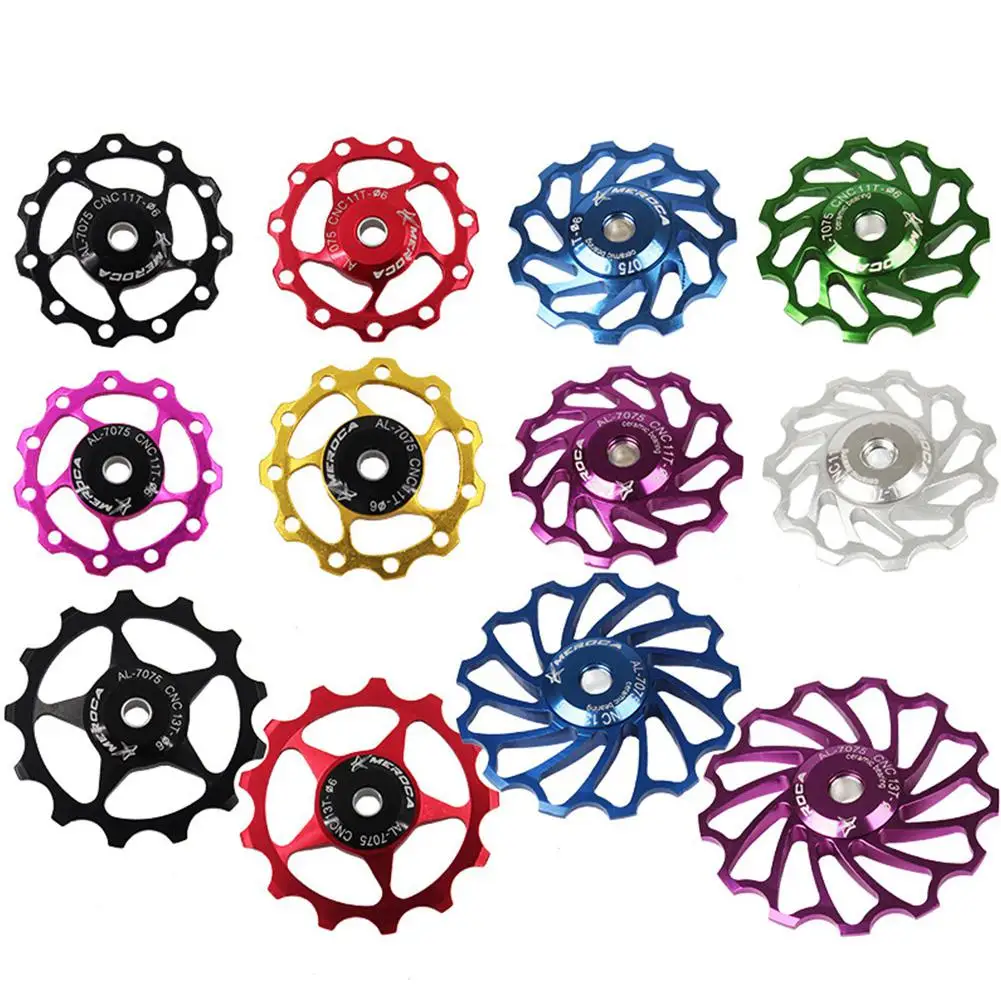

un caro amico mi diceva che "il rotellone" ha una larghezza della gabbia più sottile; potrebbe eventualmente risolvermi il problema.
nel negozio "sensah store" ho trovato questa.
secondo voi potrebbe andare bene? e quali delle due opzioni?
grazie

Non c'è bisogno di spendere tanto, prendi soltanto la puleggia da 13T quella più grande e vedi come va. Secondo me non c'è bisogno di limare il perno.

Ma il rotellone come lo chiamate (puleggia inferiore 13T) sicuro che monta nella gabbia cambio originale?

Mi sono fatto tirare in inganno dal fatto che voleva mettere un cambio con puleggia maggiorata e tu gli hai consigliato di prendere solo la puleggia senza la gabbia.... ho dato per scontato che fossero identiche!
Ma non capisco, con il tuo suggerimento, come potrebbe risolvere il problema che mi sembra abbia esposto trattarsi della vite sporgente... probabile che me ne sia perso un pezzo a questo punto.
Piero_A
6 Maggio 2021
238
141
57
Messina
Kuota
Io suggerivo soltanto un modo per risparmiare prendendo solo la puleggia anziché tutta la gabbia completa. Se anche quella acquistata risultasse uguale a quella originale come spessore, poco male perché il costo è di pochi euro. Io comunque proverei a mettere delle rondelle all'interno ai lati della puleggia per recuperare la parte di filettatura che sporge dalla gabbia.
