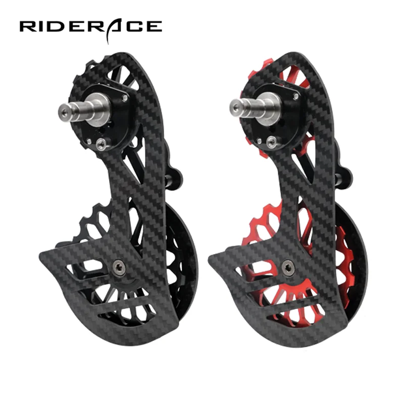

ciao
guiardavo queste gabbie.
hanno una larghezza di 12,5 mm contro quella del deragliatore sensah di 14 mm.
il problema è
- individuare il modello giusto
- capire se il sensah e smontabile (sembrerebbe di no da quanto mi scrive sia sensah store che lingami store)
un problema alla volta.
oggi porto a verificare forcellino.
ciao
d.

La scelta, se esiste, è limitata alle Sram. Quelle per Shimano non vanno bene. O almeno così dice Sensah.
Avevo chiesto appunto alla Sensah quale delle gabbie vendute da loro
andasse bene per il Sensah Empire
e mi hanno risposto "nessuna".
Da cui deduco che quelle per shimano non siano adatte al Sensah, mentre le Sram, visto che la Sensah è nata dalle "ceneri" di uno stabilimento Sram, può essere che funzionino sul loro deragliatore.

Veramente il sensah esce anche con quella gabbia costa un botto di più ma esce anche di serie.
Infatti alla Sensah mi hanno detto che per avere il paranco da edilizia dovrei comprare direttamente il deragliatore con la gabbia a rotelloni
Confermo, dopo varie richieste su quale fosse la gabbia compatibile ho realizzato anche io che l'unica via sarebbe stata comprare un nuovo deragliatore.
