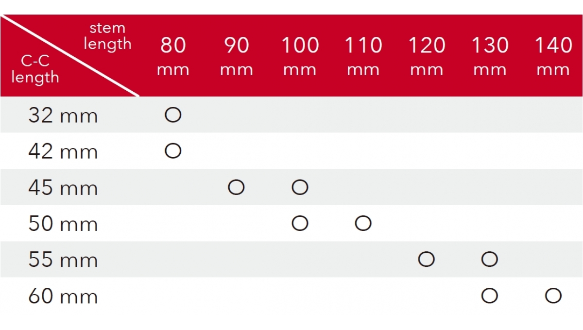

Ciao, sono interessato al supporto che hai montato. La mia bici monta un attacco manubrio da 100mm con inclinazione 84°/6°. Ho visto sul sito Mantel.com che vi sono 2 versioni del supporto:
- https://www.mantel.com/it/supporto-per-scatola-di-derivazione-fouriers-di2
- https://www.mantel.com/it/supporto-fouriers-di2-junctionbox-mount
Credo sia quest'ultima quella corretta...confermi? Ti ringrazio!
Docste
6 Giugno 2013
2.526
829
Lallazia!
Giant
Credo di aver capito che...sbagliavo!
Il secondo modello è nelle versioni da 32 e 42 mm, mentre da questa tabella pare che per lo stem da 100 occorra il supporto da 45/50mm
@branduz: tu quale hai preso? per quale stem? Ancora grazie
