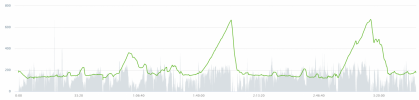

relativamente alla qualità di segnale con dispositivi di 3rze parti, esempio Garmin, nella giornata di ieri SRM ha rilasciato nuovo FW per rendere più stabile la continuità di segnale. Scaricatelo, si tratta del FW 1.08.
Per altro con questo aggiornamento ho notato una velocità di aggiornamento della cadenza molto più efficace ed instantane.
Ecco il mio flusso dati di ieri...

...vi segnalo che ad oggi con il nuovo FW 1.0.8 non ho più avuto eventi di perdita segnale. Tutto si è stabilizzato.
