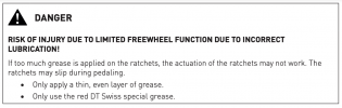

Sicuramente come ti hanno risposto può dipendere dal grasso in eccesso o da un grasso per usi generali dove il grado di NLGI non è corretto, i meccanici di BDC lavorano molto a cazzo. Vedi il non utilizzo di dinamometriche, grasso in eccesso, etc...
DT Swiss consiglia un lubrificante specifico e coma quantità un velo. Il rumore fin da subito non deve essere ovatato dall'eccesso di grasso o da un grasso per usi generali.
Personalmente sul sistema Ratchet utilizzo un olio lubrificante, intervalli manutentivi più frequenti, ma funzionamento migliore.

Vedi l'allegato 430905
ciao io ho messo il grasso che da DT nel kit di ricambio ratchet però a questo punto credo che ne abbia messo veramente tanto e questo e il motivo provo a verificare e in caso rimuoverne un pochino vediamo se migliora che oli usi tu?
