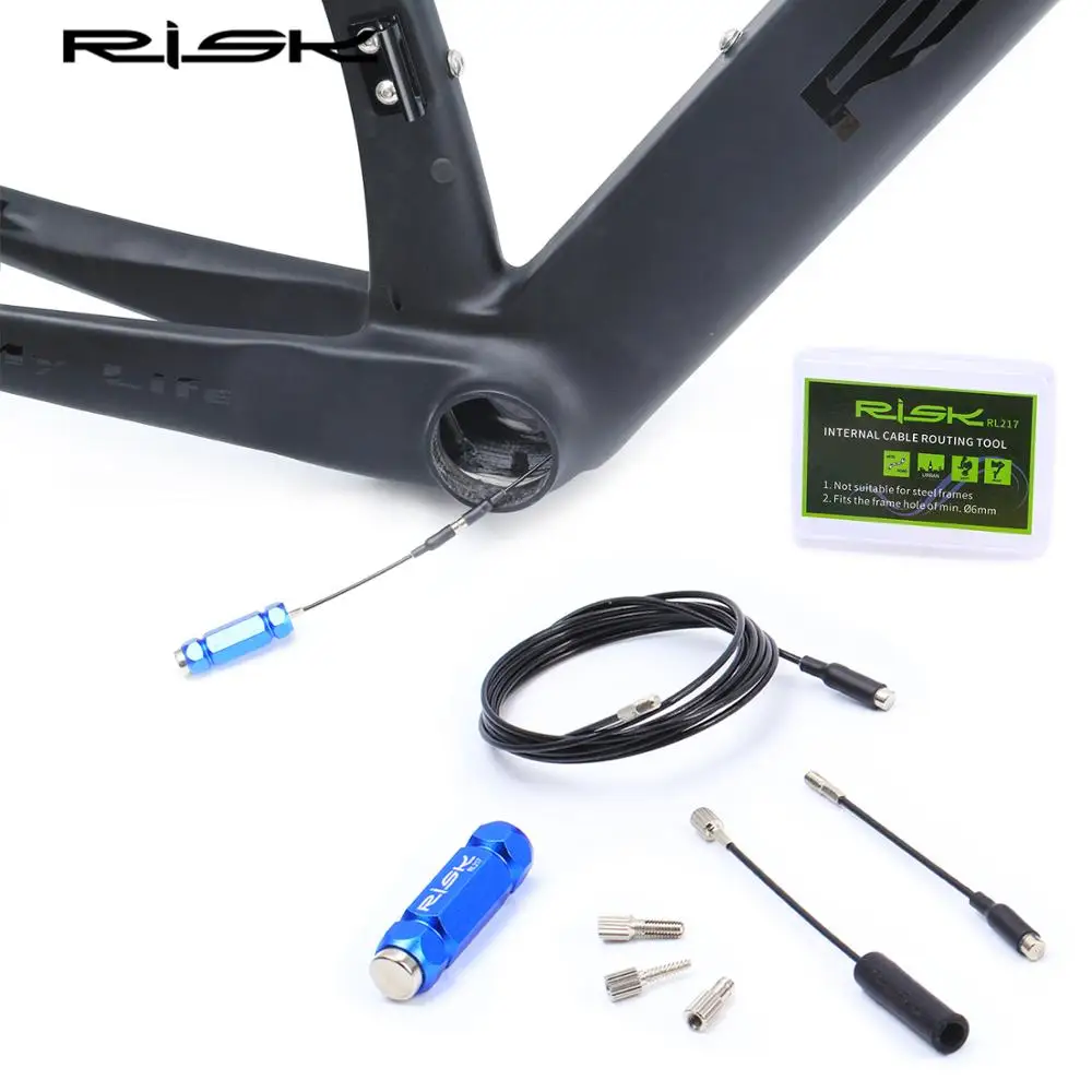

dovresti usare questo per il passaggio cavi se hai difficoltà,
se non hai voglia o tempo per aspettare
https://www.amazon.it/dp/CTRICALVER/?tag=mmc08-21
enricofar
12 Novembre 2014
194
68
Isernia
Trifox X10
Questo è un utensile che dovrebbe essere obbligatorio avere. Grazie per il suggerimento
