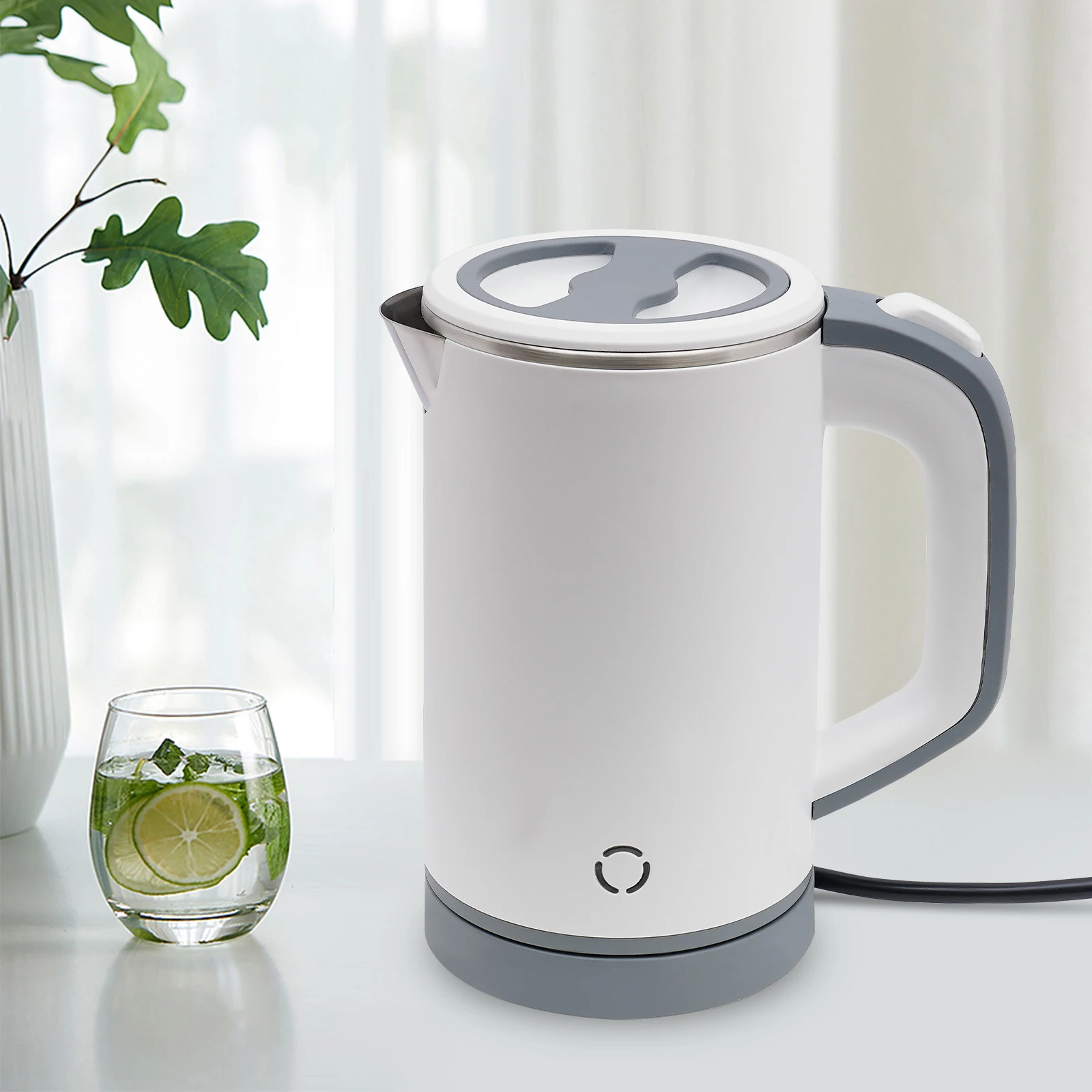

Visto che c’ero,ho anche preso questo bollitore per preparare la catena ad una nuova ceratura.
Volevo chiedervi,cosa ne pensate dell’utilizzo di un bollitore come questo con controllo digitale della temperatura per sciogliere la cera?
oddio, se capisco bene non è che ci metti dentro la catena, sbaglio? In tal caso direi che forse ti conviene prendere un termometro digitale-se proprio vuoi-per controllare la temperatura dell'acqua. Insomma, di base mi pare una spesa ridondante

Quello che hai linkato non ha il controllo della temperatura ma porta solo ad ebollizione.
L’ho preso per utilizzarlo per bollire l’acqua e buttarci dentro la catena cerata utilizzata,per eliminare quindi la vecchia cera e prepararla per la nuova ceratura.
Quello che mi chiedevo invece è….
É fattibile utilizzare un bollitore d’acqua come quello ma dotato di controllo della temperatura per sciogliere la cera?

Bollitore e scaldacera alla fine sono la stessa cosa ma in forme leggermente diverse. Direi di sì.

Il bollitore credo abbia un riscaldamento troppo veloce poco adatto alla cera che é meglio scaldare lentamente, poi non so se sia adatto a mantenere a lungo la temperatura scelta

Secondo me no, la resistenza del bollitore lavora a temperature troppo alte e stacca appena l'acqua arriva ad ebollizione, bruceresti la cera al primo utilizzo. Per la cera serve uno SLOW cooker.

Ma io non parlavo del classico bollitore che porta al punto di bollitura l’acqua nel minor tempo possibilmente e stop.
Ma di uno con display con regolatore della temperatura…
Lo porti a 70/80° e immagino farebbe il suo lavoro per sciogliere la cera alla giusta temperatura.

Allora … uno slow cooker ha una resistenza esterna alla pentola che trasferisce il calore un po’ alla volta, con un differenziale di temperatura basso, comunque oltre 100-120 gradi non si arriva mai. Credo che per bollire l’acqua ci metterebbe ore.
Un bollitore (almeno quelli che conosco io) hanno una resistenza potente che serve a trasferire calore molto velocemente, con un differenziale di temperatura alto. Funziona principalmemte per convezione, ovvero l’acqua a contatto con la resistenza caldissima si scalda molto e si muove venendo sostituita da acqua fredda, fino a che tutta l’acqua va in temperatura e il termostato stacca. Infatti quando si accende il bollitore si sente l’acqua sfrigolare da subito, perche’ quella vicina alla resistenza suoera subito i 100 gradi.
Il problema è che la cera oltre una certa temperatura si degrada e perde le proprieta’, per questo va scaldata lentamente, ovvero con uno slow cooker appunto. Per approfondimemti rimando al sito di zero friction cycling.

I Bollitori linkati di cui parlavano hanno la resistenza sotto,su un supporto indipendente su cui poggia la brocca con fondo metallico.
Non c’è nessuna resistenza nel contenitore.
Ma no, tutti i bollitori son fatti così, la base ha un connettore elettrico la ma resistenza é nel fondo della brocca
Non lo so, forse sono a induzione, ma non importa, se vuoi scaldare l’acqua velocemente per farla bollire il differenziale di temperatura deve essere alto. Non pensare che se lo metti a 80 gradi la temperatura della resistenza sia a 80 gradi e pian piano l’acqua ci arriva, va a temperature alte (non so quanto esattamente, ipotizzo 150-200) e poi stacca quando l’acqua arriva a 80
