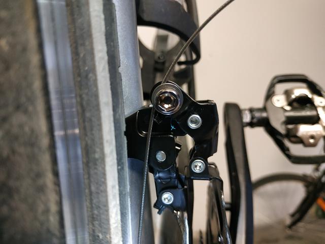

scusate domandona che ho postato anche sul gruppo FB: ho montato la doppia Tourney anteriore... qualcuno che ha il deragliatore Tourney nero con i baffi rossi FD-A070 mi può confermare che il cavo è correttamente installato? il manuale è poco chiaro... grazie
