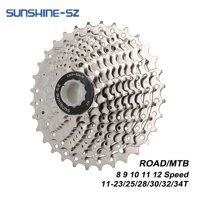

Ok, pensavo che cambiasse fino a 7v visto che c'era la scritta 6-7v. Meglio così.
Mi potreste consigliare un pacco pignoni 9v da accoppiare al cambio del Sensah / micronew? grazie.
Scegli tra questi a che pignone fermarti:

Io ho messo l'11-34 lasciando la corona 44 davanti e non è affatto male. Non ha buchi eccessivi e il 34, almeno per me, ci vuole tutto per quella corona. Il 36 sarebbe pure meglio ma servirebbe un 10v per non fare salti troppo grandi, e poi non tutti i deragliatori lo gestiscono.
Dopo averlo provato quindi, confermo la scelta. Con un 9v di meglio non si fa
