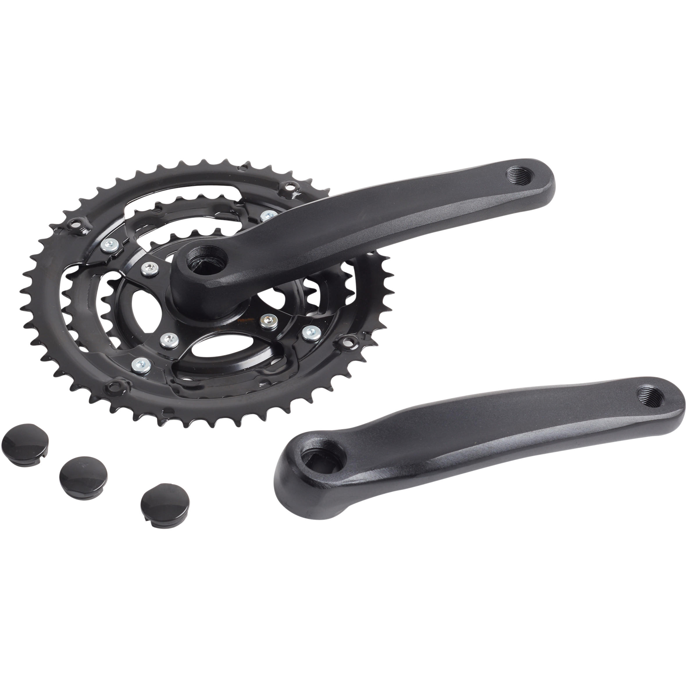

Dalla serie cambiare idee trecentomila volte, ora volendo restare al risparmio più totale e volendo montare una tripla avanti, dal sito deca mi sono perso qualche pezzo? o c'è tutto per montare la guarnitura?
Manettino
Deragliatore
Guarnitura
Catena
Dite che ci vuole la catena? o può bastare l'originale? considerate che a casa non ho niente per aggiungere maglie.
Mi manca qualcosa? o bastano questi pezzi per montare la tripla avanti alla rc 100?
Povero manubrio che tra il manettino del tagliaerba e questo da mtb sembrerà un albero di Natale :D
Ciao li hai montato questi pezzi,come và la bici,,?

La catena va bene quella che hai perché non camb il numero di velocità: che sia 1x7 o 3x7 la catena è la stessa.
Passi da 44t a 48t davanti, la catena puoi non allungarla a condizone che limiti gli incroci, estremi, cioè non vai sull'ultimo pignone (28) se davanti usi la 48, cosa del resto logica visto che monti una tripla.
Giusto per non fare un pastrocchio, concediti qualche euro in più e compra anche il manettino dx uguale al sinistro. Saranno comandi mtb su una bdc, ma almeno sono uguali!come si montano sul manubrio curvo ?
