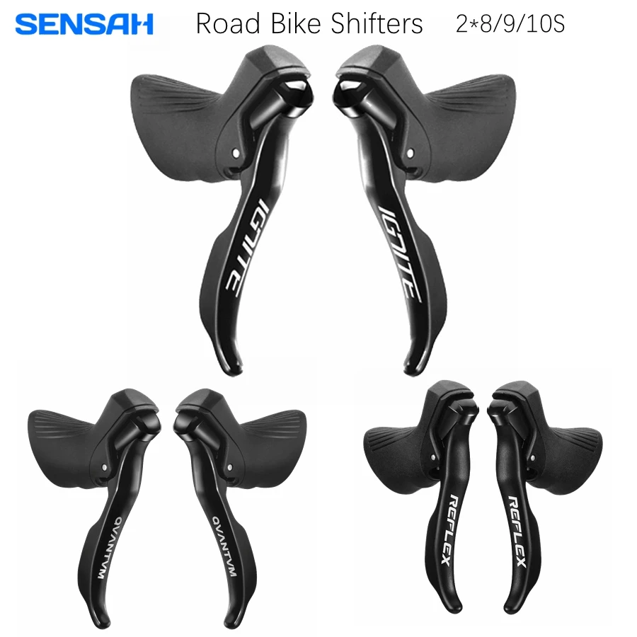

A breve vorrei mettere mano alla bici per renderla un po' più agevole in salita, vorrei iniziare dalla trasmissione, ora ho monocorona da 36 avanti e cassetta 11x36 7v, il 36x36 va decentemente in salita.
In piano il 36x11 non mi crea particolari noie, qualche limite c'è in discesa, ma posso smettere di pedalare per non frullare, il problema grande sono le salite, mi sono tovato spesso con poco fiato e qualche marcia in più male non farebbe probabilmente sono una pippa io e per questo volevo passare a10 velocità.
Alla fine avrei optato per questa soluzione, ovviamente acquistando tutto su aliexpress :
Comandi Sensah phi 2x10
Al posteriore cassetta,catena e forcellino 10v 11-50T
Credo che non manchi niente tranne il deragliatore posteriore, e qui che mi blocco.
Mi servirebbe una mano a scegliere quale prendere perchè quello di serie è 7v e dubito che salga a 50.
Volevo prendere il phi per avere sicura compatibilità con i comandi ma è un gabbia media e credo che a 50 non ci arrivi neanche lui.
Mi serve un gabbia lunga e forcellino che esce dalla cassetta, ma quale prendere? mi consigliate qualcosa di compatibile con quello che vorrei acquistare?

Credo che dovresti montare una trasmissione completa da mtb. Le gravel arrivano max a 42 denti come pignone più grande. Io lascerei tutto così com'è perché non vale davvero la pena stravolgerla così tanto....

Anche io concordo con mariner sull'opportunità di mettere una tripla anche perché in discesa darebbe più soddisfazione di una monocorona da 36.
Ps
Scusate ma aggiungendo il forcellino si allunga la gabbia per i pignoni più grandi ma il deragliatore arriva lo stesso a quelli più piccoli?
Grazie della info, non sapevo del limite a 42 denti a questo punto mi sa che desisto e la monto tutta tourney comandi+deragliatore anteriore con la doppia avanti e lascio dietro tutto uguale.
Una cosa così no?
Da capire se i manettini si possono montare sul manubrio (come un po' sopra stavano dicendo anche a me... :-)xxxx )

Ti ringrazio ma no, voglio prendere roba nuova con l'usato non ho un buon rapporto :D ed inoltre voglio mettere le leve da strada, se devo modificare lo faccio una volta e basta, anche perchè il manettino che ha ora mi ha stancato non ho voglia di fare accrocchi strani con la roba da mtb:D
Dietro puoi montare un pacco pignoni col 40 dietro come ho postato in un video di youtube di qualche post fa. C'era questo francese che aveva montato il.pacco pignoni col 40 dietro e il 36 davanti. Potresti cercare un monocorona da 32 e una cassetta con dietro il 40, metti la catena della giusta lunghezza e non avrai rapporti da mtb ma considerando che la bici pesa meno della mtb, sicuro avresti maggiori benefici in salita
