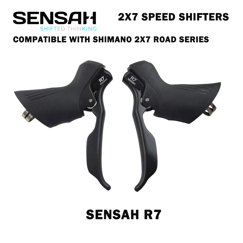

So che oggi vi sto rompendo un po' le bipp, ma secondo voi questi componenti sono compatibili tra di loro?
Guarnitura shimano Fc-Ty201 perno quadrato
Set completo tourney
Il tutto verrebbe a fare poco più di 130 euro ed avrei una bici molto più sfruttabile.
Così dietro lascio tutto come sta, non cambio la catena e con 46/30 avanti e 11-36 dietro dovrei andare un po' ovunque.
Secondo voi si può fare? o mi sono perso qualche passaggio?

potrebbe andare. La cosa che ti consiglio per spendere meno è quello di prendere i comandi da corsa 2x7 sensah da aliexpress e sono veramente buoni e costano circa 60 €. Prendi il deragliatore anteriore tourney e guarnitura che hai preso tu. Nel secondo link hai compreso anche il cambio posteriore che non ti serve perchè ce l'hai già uguale.

Ribadisco il mio suggerimento: Sensah Ignite 2x9
Le leve fanno funzionare a 9v l'attuale deragliatore Shimano Tourney, ma se vuoi cambiare tutto e mettere anche l'anteriore prendi il gruppo completo, con deragliatore anteriore a fascetta (è la seconda opzione nel link che ho messo qui sopra). Hai un 2x9 che ti permette di andare ovunque, e soprattutto l'estetica di un Sensah Ignite con tutto nascosto, monoleva e affidabile più di shimano tourney 2x7.
