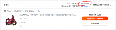

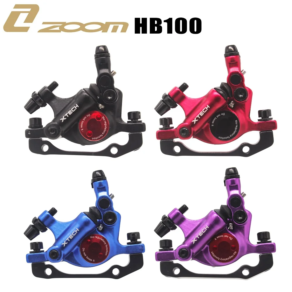

@EliaCozzi guarda cosa ho trovato. Potrebbe essere interessante avere questo sulla 100. Frenata decisamente più potente a poco prezzo. Sembrano lo stesso tipo di freni ibridi montati sulla RC 520 con 50 € di differenza per singolo freno.
Arrivi taaaaaardiiiiii!
Comprati due anni fa quando ho messo la forcella carbon e il freno a disco, provati due mesi e smontati.
Frenano da skifo, scritto con la k perché è proprio da skifo!
La pinza ZTTO meccanica da 8 euro la SOVRASTA alla grande.

Olmo
Vedi l'allegato 390474
Mi sembrava strano ti fosse sfuggita
