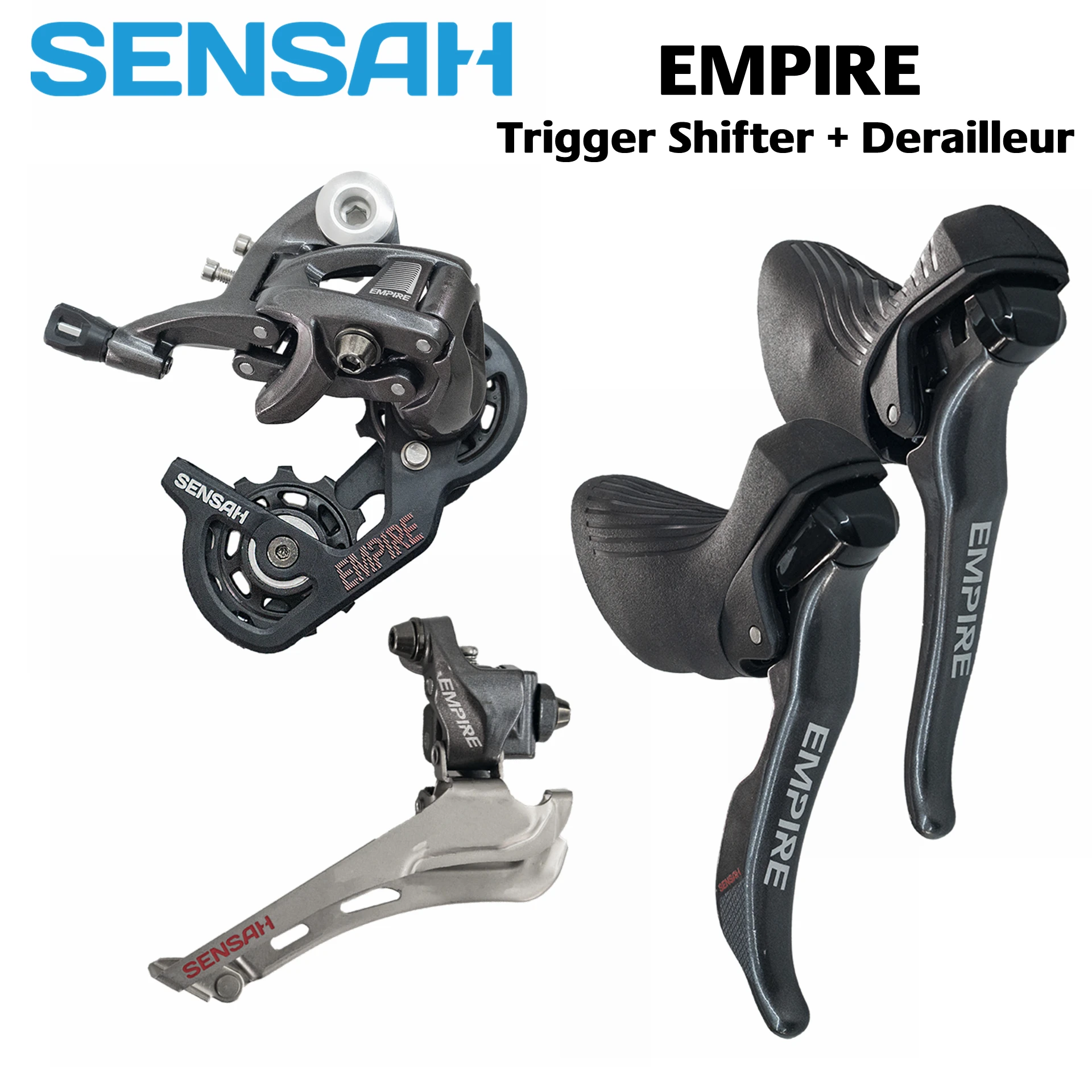

Posso chiedervi un consiglio? Sono un cicloviaggiatore di medio raggio (vacanze di 600-800km per settimana).
Possiedo una Virus Substance dal 2018 equipaggiata cosí: telaio acciaio, Freni disco meccanici, Deragliatore Shimano Sora 48-32 e 11-32(9v), WTB Riddler 700 x 37c su cerchi Alex ( https://www.chainreactioncycles.com...utm_campaign=OrderConfirmation&utm_content=IT)
Per un peso complessivo di 13kg. Con questa bici ho fatto vari giretti, tra cui il Delta del Po.
Ora mi trovo nella situazione di comprare una bici da usare tutti i giorni per la città (lavoro, ma anche per fare la spesa o commissioni con borse. Insomma una sostituta della macchina) e vorrei sfruttare il bonus mobilità.
Ho adocchiato la Triban 520RC. Secondo voi sarebbe una cavolata montare il gruppo e i freni della Triban sulla Substance e viceversa? In modo tale da potenziare la Substance e avere un ottimo muletto con la Tribano. Che ne pensate?
Onestamente spenderei 100€ x questo
#Aliexpress US $105.08 29%OFF | SENSAH EMPIRE 2x11 Speed, 22s Road Groupset, Shifter + Rear Derailleurs + Front Derailleurs 5800, R7000
Per aggiornare la tua...
E prenderei la RC 520 e la lascerei così.
Se la tua ha le ruote QR avresti bici con ruote intercambiabili 11 v, magari una montata Road e l'altra gravel...
Il tutto al netto degli incentivi con meno di 500€
