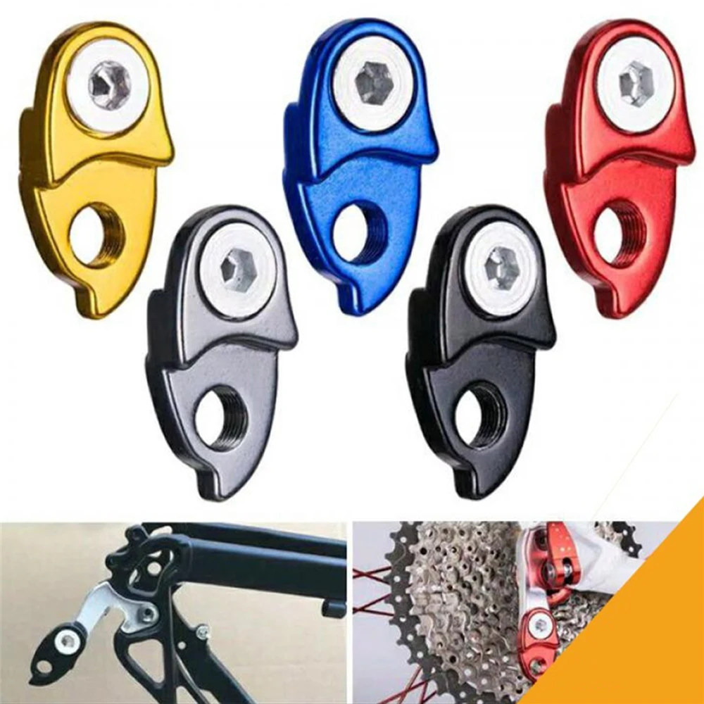

A vederlo così direi gabbia corta, non penso possa andare oltre il 28, bisognerebbe avere risposta da chi ha già tentato il lavoro.
O, alla peggio, montare una piccola ed economica prolunga per il cambio

Scusate, mi sono accorto di non aver mai risposto: grazie a entrambi per i commenti. Mi sembra di capire che mettere 12-30 potrebbe essere complicato... Con 11-28 sentirei la differenza rispetto a 11-25, in salita? Grazie ancora

Sto valutando di prendere l'11-28, senza fare modifiche sbattimento. Se invece volessi optare per il 12-30, dove posso trovare la gabbia lunga per Ultegra 6700?
vuopi proprio impazzire invece di cavartela con un euro o poco più ?
comunque io proverei prima col 28

Mi sono convinto che forse la cosa migliore sia provare con il 28. Il modello Dura-Ace 7900 11-28 10v è compatibile con il mio gruppo 10v Ultegra 6700, giusto? Grazie!

se cerchi qui sul forum (o direttamente sul sito Shimano) ci sono delle tabelle di compatibilità tra tutti i componenti trasmissione Shimano; te lo dico perché magari poi ti viene voglia di sistemare anche altro... meglio avere il quadro completo.
Se ricordo bene (ed ho detto SE) le cassette 10V vanno tutte bene; ma non vorrei ricordare male, forse in quegli anni c'è stato qualche passaggio "strano"
