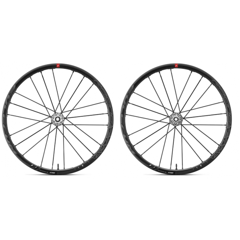

Con meno di 800 euro porti a casa delle Fulcrum zero DB......
