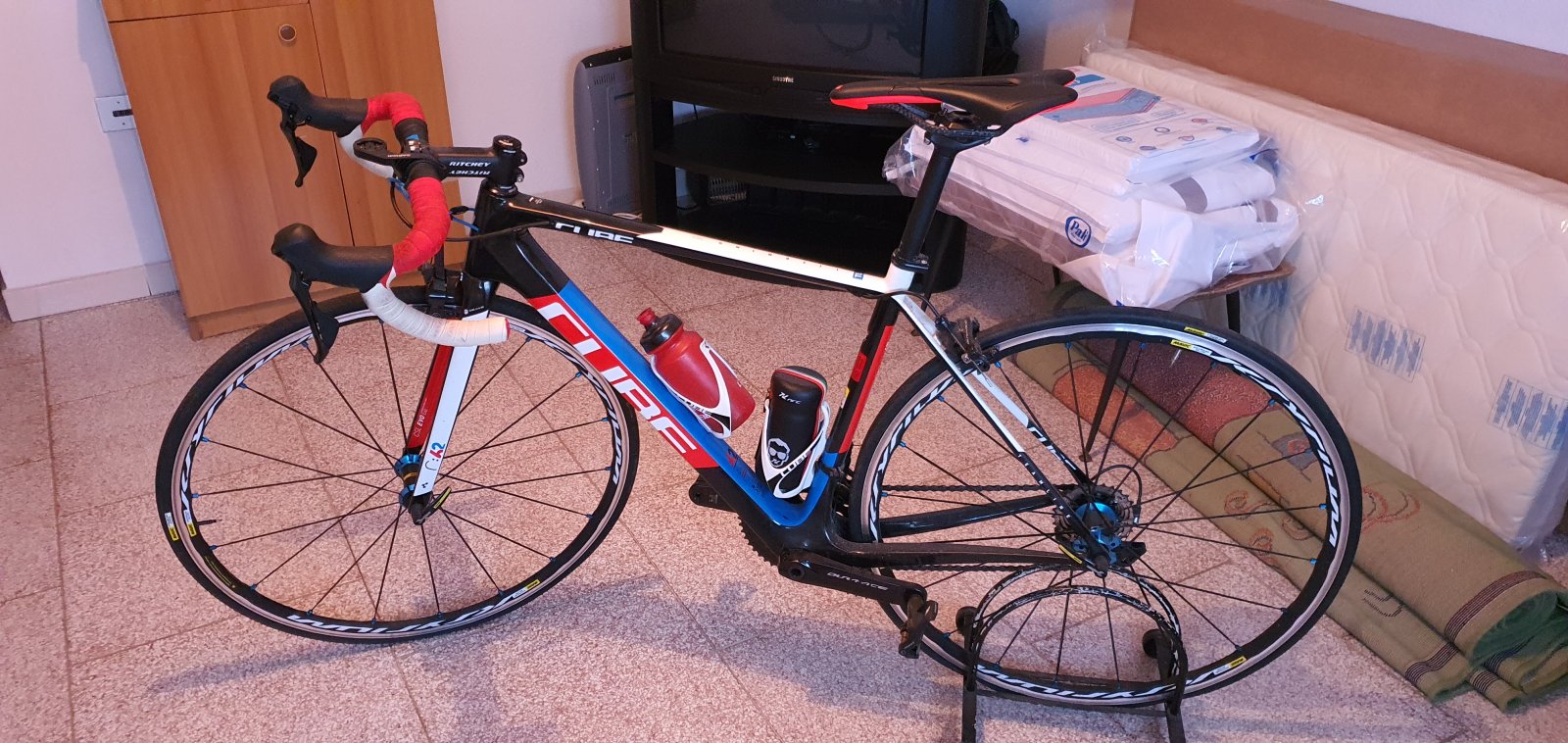

Apro questa parentesi ot.
Ma possibile che prima di fare una foto da mettere sul forum non riusciate a pulire con uno straccio e uno spazzolino la catena?!
Il massimo poi e' questo:
...guardate la foto della catena...
poi la vuole anche vendere a 2900 euro, ci credo che nessuno gli risponde...
Scusa FrancescoGagli, ma non ce l'ho fatta a non scrivere.
chiuso ot.
Reactions: 77bebe77
chiuso ot.
Tranquillo...non ho avuto modo..
