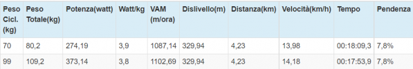

Ho un dubbio o meglio un sospetto che vorrei chiarirmi ed avrei bisogno del vostro aiuto
Avendo i seguiti dati:
  • Salita A= 4,23 km 325 mt D+ 7,8% medio
  • Ciclista 1 = 306 W peso 70 kg (w/kg = 4.37)
  • Ciclista 2 = 375 W peso 99 kg (w/Kg = 3.78)
In pratica il Ciclista 2 ci ha messo 17 Min 53 sec VS Ciclista 1 in 18 min 09 sec. ben 16 sec di differenza nonostante 0.59 W/kg in +
E' possibile che il ciclista 2 possa sviluppare + velocità del ciclista 1 a parità di salita e condizioni?

Come sono stati misurati i dati? il power meter è lo stesso identico? (non lo stesso modello, ma proprio lo stesso fisicamente)
la potenza del ciclista 1 già a naso mi sembrava sovrastimata, ho fatto un calcolo con uno dei numerosi tool per stimare la potenza in salita ed effettivamente sembra ci siano una 30ina di W di troppo
fermo restando che questi calcolatori hanno un margine di errore e non tengono conto di certi fattori, come gomme sgonfie, vento, ecc ecc, però danno un'ottima indicazione, soprattutto nel caso di un errore così grande.
Aggiungo una cosa: comunque il ciclista più leggero è salito con un rapporto W/kg maggior nonostante sia andato poco più lento, perché percentualmente il peso della bici incide di più per lui (ho messo 8kg nel calcolo, ma mettendone 7 o 9 le differenze permangono), essendo più leggero. Se si calcola il rapporto peso/potenza sul peso totale (ciclista+bici+accessori come vestiti, borracce ecc) il rapporto che ne viene fuori è praticamente lo stesso per entrambi, visto che sono saliti entrambi quasi uguali. 16 secondi su 18 minuti è una differenza minima per degli amatori (1,5%), non siamo al Tour de France.

Ok grazie, il PM non è lo stesso e neanche della stessa marca ma entrambi hanno fatto la calibrazione prima di partire.
Sembrerebbe cmq una spiegazione abbastanza logica anche se i valori di VAM rilevati sono leggermente inferiori.

Ti hanno già detto sul fatto dell'aerodinamica che, finché è presente una resistenza tende a favorire il ciclista più pesante e potente, a parità di rapporto W/kg.
Aggiungo un'altra considerazione: il rapporto tra potenza e massa andrebbe fatto sul sistema ciclista+bici, e non è specificato se è stato fatto così.
Altrimenti, di nuovo, a parità di W/kg del solo ciclista, se il peso della bici è lo stesso, il ciclista più pesante e potente sarà, percentualmente, meno appesantito dalla bici
Ad esempio se prendiamo due ciclisti, uno da 60 kg e 300 W e l'altro da 80 kg e 400 W, sono allapari, ma, se aggiungi a entrambi 8 kg di bici, vedi che il secondo è in vantaggio come W/kg
Io avevo un PM che regalava un buon 10% di potenza, pur calibrandolo a ogni uscita. Avendo intuito che c'era qualcosa che non andava (differenza notevole tra i Watt misurati e quelli teorici per fare una certa salita) ho scritto al produttore che effettivamente ha riconosciuto un difetto e me l'ha sostituito in garanzia.
Sono sicuro al 99% che i dati di potenza misurati del ciclista 1 sono sbagliati.

Se la salita è la stessa, e le prove sono state fatte in giorni diversi, il confronto perde sì un po' di validità, ma è comunque sensato, visto che ormai assumiamo che siano validi tutti i nostri conticini accuratissimi sui watt/kg.
Se non sono confrontabili almeno i rapporti w/kg su una salita all'8%, dove presumibilmente non si va a 25 km/h, allora hanno poco senso tutte le valutazioni che facciamo, sia su di noi che a maggior ragione sui professionisti.
Comunque sembrerebbe che i 306 watt del primo siano un po' sovrastimati (più probabile intorno a 290), e che i 375 del secondo siano sottostimati (più probabile intorno a 390). D'altra parte con 30 Kg di differenza, anche i watt necessari per salire circa alla stessa velocità devono essere mooolti diversi.
Quindi sembrerebbe che i due power meter non siano precisissimi, e per di più errano in direzioni diverse.
Comunque, quello che è certo e che non vorrei mai trovarmi a dover dare dei cambi in pianura a Ciclista 2 che ha una gran fretta di tornare a casa... anche se non fossero esattissimi, 375-390 watt per 20 minuti sono un bella botta....
