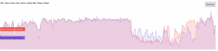

con la fascia si, legge quello che gli manda la fascia
senza fascia... dipende. ma non ci farei affidamento al 100% (come su nessun orologio con rilevamento al polso)
esempio fascia vs orologio indoor
questo è ieri sera, ha scazzato in discesa perché probabilmente non era stretto bene poi si è sistemato
