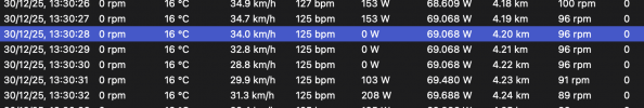

Ho dato un occhio al file del kickr.
Nel file originale (sperando che TP non ne abbia riscritto i dati) non ci sono stranezze.
Sono presenti velocità e cadenza in tutti i campioni dei dati nel file. La potenza sporadicamente registra 3 in campioni consecutivi valori a zero mentre negli stessi 3 campioni gli altri dati sono presenti:
Curioso, ma forse è soltanto un caso, che i record con potenza a zero siano sempre 3 consecutivi.

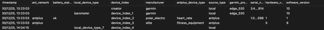

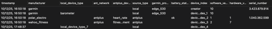

Anche l'elenco dei sensori connessi è "pulito":
Cercavo stranezze nei sensori abbinati tipo doppia connessione ant e bluetooth del rullo.
Tutti i sensori hanno una sola connessione ad inizio attività e disconnessione alla fine.
Vedi l'allegato 510070
Vedi l'allegato 510072

qui due file dove registrati in ant+ di rispettivi Trainer al 530,entrambi con i buchi,ma si vede che nel caso del kickr busìca solo la potenza mentre cadenza e velocità sono ok.
Nel Direto buca spesso anche potenza e cadenza,quindi più impurtabile a perdite di connessione tra garmin e Direto
Non ho seguito tutta la questione e magari ne avete già parlato, unica cosa che mi vien da dire vista la apparente regolarità dei buchi é questa: non è che per caso sul 530 hai impostato la registrazione dei dati “intelligente”? non ricordo se questa era una impostazione che aveva ricadute solo sui dati gps o anche su altro, ma un’occhiata gliela darei (per esempio io uso il profilo indoor sia per uscite outdoor, e nel caso attivo solo il gps, che indoor).
Proverò a controllare il 530.
Fosse così,dovrebbe darmi buchi anche quando sono in strada,invece il pm sulla bici non da buchi.
