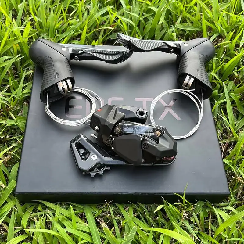

Buongiorno,​
la comprereste come muletto da lasciare nella seconda casa per evitare ogni volta di portarvi dietro la bici "buona" ?
Twitter Full Carbon Road Bicycle WHEELTOP EDS TX Wireless Carbon Wheel Shifter elettronico 24S Freno a disco idraulico Bici da corsa​

Buongiorno,​
