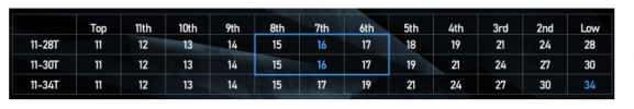

le cassette shimano 12v sono solo 3 e partono tutte con l'11. Purtroppo.
sul sito shimano però addirittura se ne vedono solo 2 (11-30 e 11-34), forse l'11-28 annunciato inizialmente è riservato ai canali corse e comunque anche quello ha dei buchi assurdi sulla parte da salita, roba che avevo sulla mtb 7v.
in pratica con l'11v si avevano 3 pignoni per fare la salita media (21-23-25). adesso solo 2 (21-24) con un bel salto nel mezzo. eh ma vuoi mettere il progresso :-)xxxx

Posso chiederti che guarnitura utilizzi ??
Compact oppure 52/36 ??
Il salto denti di da fastidio con la corona piccola oppure quando pedali sulla grande ??

Hai ragione la fascia 21-30 è quella più importante poi se anche ci fosse un 37 per dire sarebbe e resterebbe l'ultima "spiaggia" parlando di salite :mrgreen:

Sarà che monto la compact ma per me la progressione 21>24>27>30 la trovo ideale.. del 34 me ne farei poco anche su pendenze estreme.
mi disturba molto di più il salto 15>17>19.. è lì che vorrei una progressione lineare tipo 15>16>17>18>19 che poi a ben vedere sono i pignoni più usati.

X il mio modo di pedalare io valuto il pacco pignoni (in maniera generica non lo Shimano nello specifico che peraltro non monto..) per quello che mi può dare sia ovviamente con la corona piccola,quindi x le salite + impegnative ,ma anche con la corona grande e quindi la possibilità di utilizzare il nono e decimo pignone che se più leggeri permettono di mantenere un ottimo slancio nei mangia e bevi un po più impegnativi spingendo con la corona grande....
Ovviamente tutti abbiamo esigenze diverse e modi di pedalare diversi...non è una critica la mia ma leggendo che tanti vorrebbero i pignoni con il 12 come primo pignone mi piacerebbe sapere con quale corona pedalano (immagino 50 ...dato che credo prediligano l agilità col giusto rapporto anziché pedalare duro....quindi data questa Vs.esigenza avete mai provato, anziché cercare il 12 provare a pedalare col 48 ?? Fine OT.... scusate..

Il 12 lo si monta-monterebbe non tanto per l'uso che se ne farebbe di questo ma per avere un pignone in più dove serve.
Appunto, monti una sub compact e pacco pignoni più piccolo( es 11-28 da 11-30 con la compact) e ottieni lo stesso risultato che avere un pacco pignoni che parte da 12

Totalmente d'accordo.
Shimano avrebbe dovuto introdurre la predisposizione per montare la 48-32 davanti sui gruppi stradali, così come ha fatto Campagnolo con il passaggio a 12v. Moltissimi amatori ne gioverebbero di questo.
Più o meno.. tolto che resterebbero per me dei buchi, già fatto altre volte i vari calcoli, non a caso resto con le 11 velocità fino a che arriveranno le 13 e poi vediamo che pignoni ci propinano.

Per avere esattamente un 50-12 bisognerebbe montare le corone 46-30
Prova che avevo fatto( con 11-30 ) e che almeno per me funzionava bene, meno le corone ovali che avevo preso ma questo è un altro discorso, anche se poi almeno a me il 50-11 mancava in alcune situazioni

l'11-28 è solo dura ace, forse hai guardato ultegra.
il mio ideale sarebbe stato un 12v 12-25 con il 16 ed il 18
alla fine ho preso il red con pignoni 10-26 (che nemmeno fanno più :shock:) partono da 10-28 che avrei comunque potuto prendere perchè la progressione era la stessa ma finiva con 21-24-28 anzichè 21-23-26 ma mi ero intestardito a voler tenere la stessa cassetta che ho ora (12-26 10v)
Si ma come dicevo in genere chi parte con il 12-13 lo fa per guadagnare un pignone tra i salti 15>17 oppure 17>19 inserendo il 16 o il 18 a seconda della gamba :-)xxxx
Non tanto per avere quel rapporto.. che poi a me personalmente cambia poco perchè tanto oltre i 50 kmh non pedalo neppure in discesa.
12-28 col 12v….il 12-25 c è giá (Duraace 11) io ce l‘ho ed è perfetto…..passassi al 12v ci fosse metterei quello…

sul sito durace del 11-28 però non se ne parla. anche li solo 11-30 e 11-34. poi sono a conoscenza che esiste, ma forse canale "corse"
appunto, basterebbero un po' di scalature per tutti i gusti. l'hanno fatta per te e si sono dimenticati di me :doh:

per la pianura non ho particolare esigenze, me la cavo un po' con tutte le scalature, personalmente trovo l'11 poco utile. quindi ne farei anche a meno, sarebbe piu utile con un 48 appunto. ne faccio più un discorso per la salita. la scalatura 19-21-23-25-28 per me è ottima. quando prevedo cose cattive metto il 32 poi lo tolgo.
E quando ci metti il 32 cosa togli ?
Così forse ci si spiega la tua fisima sui salti nei rapporti corti (fisima che vale per te per me e per chiunque sta a farsi mille seghe sotto i mari.. qualcuno anni fa qui scriveva che una buona gamba digerisce qualsiasi cambio/salto)
