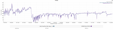

Finalmente provato il nuovo Direto XR… rispetto al vecchio un gioiellino, molto silenzioso e reattivo.
l’unico ‘problema’ é che misura molti più watt rispetto ai miei assioma, diciamo circa un 10% in più…
con zwift nessun problema, faccio leggere la potenza dai pedali, ma con il programma di Elite non sono riuscito, anche collegando i pedali sembra che la potenza venga letta dal rullo perché mi ritrovo a fare le ripetute da 200 w a 180, 250 w vado a 220 è così via… sapete se si può far sì che anche mytraining legga la potenza dai pedali e regoli di conseguenza il rullo?
ti do un consiglio: indaga e approfondisci il motivo delle letture che ti risultano anomale. Hai il mio stesso setup : direto XR + assioma e un 10% di differenza è assolutamente fuori specifiche per entrambi i PM. E' vero che con assioma puoi far quasi tutto ma visto che il PM lo hai e dovrebbe funzionare piuttosto bene se non fa il suo dovere la cosa va risolta non 'bypassata'
Il direto ha un signor Powermeter 'a bordo' per cui, se non lo hai già fatto, parti intanto con le cose banali come far una calibrazione. Pedali 10/15' sui 140/150w e poi effettui una calibrazione e ripeti un confronto tra i due PM.
Il programma elite è cosa buona e giusta che comunichi con il trainer, in caso di anomalia che non dovessi riuscire a risolvere in modo autonomo, il supporto elite ti chiederà molto probabilmente di far un test con la loro app e di inviargli il risultato.
questo a seguire è un mio recente confronto tra i due PM e non è assolutamente tra i migliori, in un tratto dopo l ora la differenza si è assestata sui 5W (che comunque è tollerabile su oltre 210W di media)
p.s. Dimenticavo un altro classico: aggiorna il firmware se non lo hai già fatto, cè un app apposta di elite dal poetico nome di Upgrado
