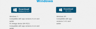

Ciao, ho scaricato E-TUBE per Windows ma mi dice che il cavo normale, cioè quello che uso per caricare la batteria , non sia supportato dal programma (che viene descritto come E-TUBE professional, quello non professional non l’ho trovato). Sbaglio io? L’altro cavo non ce l’ho, costa un patrimonio..
EDIT: leggendo a ritroso la discussione ho letto che dovrei scaricare una versione precedente di E-TUBE, ma tu mi hai indicato la v4 mentre in archivio trovo la 3 punto qualcosa.. non servirebbe al mio scopo? Ciao
Ok. allora prova prima con la 3.

Installato e usato ma vedo che non proponga grandi impostazioni. Di fatto mi permette, per quanto riguarda i tasti nascosti, di modificare i canali dfly, proprio come la versione wireless (app). Seguendo alcune indicazioni trovate in giro ho cambiato i canali da 1 e 2 a 3 e 4. Ma il mio problema viene a valle (pur potendo forse derivare dai canali scelti), cioè quando spostandomi sul Garmin, unico ambito in cui posso invece scegliere COSA far fare ai due tasti nascosti nelle tre modalità click, doppio click, click prolungato, io imposto tutto ma il sistema non sembra recepire (da qui la continua richiesta di setting delle tre modalita’, come se io non lo avessi mai fatto). E’ questo il passaggio cruciale, il mio setting resta sulla relativa pagina del garmin e non arriva alle leve, le quali funzionano solo in modalità click semplice mandando avanti le pagine impostate sul garmin. Niente doppio click e click prolungato.
