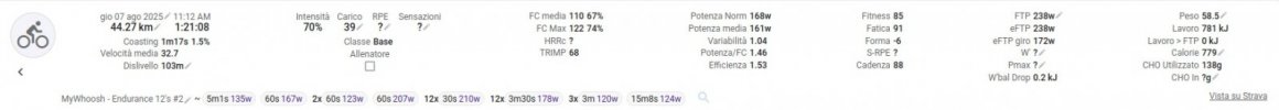

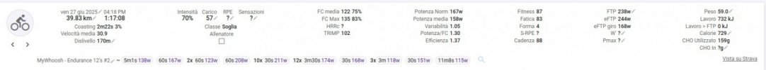

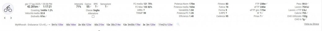

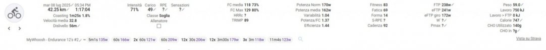

Domandone per esperti
Dopo 10 gg di carico intenso (intevals.icu quasi 1000 che dovrebbe corrispondere ad un TSS di 1500)
ho fatto un WO che ripeto ogni tanto e mi sono trovato 10 bpm medi in meno e Riduck.com mi minaccia con un "Overtraining warning (1188)".
E' un segno buono o cattivo ?
A seguire grafico e riepilogo delle attività.

Secondo me dipende dalla tua storia … tss 1500 in 10 giorni è tantissimo, equivale a praticamente 90 minuti a ftp tutti i giorni … l’overtraining per un amatore cosi’ è assicurato. Se sei un pro che fa allenamenti bigiornalieri e sei arrivato a questo tss con una giusta progressione, cicli di carico e scarico corretti allora ci potrebbe anche stare.
Ma se dovessi tirare a indovinare direi che il 1500 di tss è un errore dovuto ad errata impostazione dei tuoi paramentri di forma (ftp, soglia, ecc…)

Di solito una riduzione della frequenza cardiaca è sintomo di stanchezza accumulata.
Noto anche che il carico dell'attività del 7 agosto è di circa 10-15 punti in meno rispetto alle altre, nonostante la potenza media e l'FTP siano pressoché identici. Per caso hai impostato la stima del carico dalla frequenza cardiaca invece che dalla potenza?
Edit: Il carico di intervals.icu, se calcolato sulla potenza, è uguale al TTS.
Ultima modifica di un moderatore:
Reactions: andry96

a guardare il grafico di fitness non sembra una fase di carico così intensa rispetto a quanto si vede per giugno/luglio
comunque un caso isolato non mi preoccuperei, vedi come va nei prossimi giorni e come ti senti
parla di 1000 di load in 10 giorni su intervals, io sono attorno a 650 di media settimanale da inizio anno...
poi bisogna vedere come sia impostata ftp ecc però non mi sembra una follia

Ci sta, può essere che una rondine non fa primavera. Però occhio che il gran caldo di questo periodo gioca un ruolo fondamentale nella gestione dei carichi di lavoro. Non So come è il clima li da te, ma se sono 30° magari umidi ogni giorno la cosa influisce molto a livello fisiologico e metabolico, magari non tanto al momento della pedalata se lo sopporti bene, quanto sul recupero nelle ore/giorni successivi
Reactions: andry96
Io sapevo che 100 corrisponde a 1 h a FTP ... quindi 1500 in 10 giorni mi sembrava parecchio ...
Oppure a 2 ore in Z2 alta (~70%)*, molto più facili da gestire che un ora in soglia. A volte il TSS/carico è ingannevole.
*o a 3 ore a 58% FTP, o a 4 ore a 50%...

Sei un fancazzista, io quel carico l'ho fatto in un giorno solo a Giugno :-x
Boh io ho un carico settimanale medio di 770 da inizio anno ma per intervals sono praticamente fisso in zona grigia ;nonzo%
fai un sacco di ore tu :mrgreen:
comunque appunto se il carico numerico è fisso finisci in zona grigia, non che sia un problema, è sempre una stima il tss ovviamente le valutazioni del preparatore sono più approfondite
