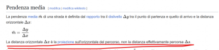

Siamo tutti d'accordo sul concetto di pendenza media, che potrebbe implicare punte bastardissime anche se il valore medio è accettabile.
La mia unica obiezione era sulla definizione e relativa formula riportata nei siti indicati: si calcola dividendo il dislivello per lo spostamento ORIZZONTALE. Lo spostamento orizzantale è DIVERSO dalla distanza percorsa. Ergo, è sbagliato dividere il dislivello per la lunghezza della salita poichè si ottengono valori approssimati. Tutto qui.
Ho capito il concetto da te espresso...ma secondo me è sbagliato !
C è una regola scritta che sancisce che si calcola come tu dici ???
Per noi ciclisti è uso montare il sensore velocità sulla bici in maniera di rilevare esattamente la distanza percorsa in salita(ipotenusa) che rapportata all aumento quota rilevata dal barometro da' la pendenza media...

Scusa...ma non ti seguo...il dislivello è rappresentato dal cateto minore e la distanza è l ipotenusa...al momento mi sfugge perché dovrei tener conto del cateto maggiore (o proiezione dell ipotenusa..) dato che non rappresenta la distanza da me percorsa ma bensì una inferiore
Corretto quello che dici!
Molto semplicemente perchè, per come si definisce la pendenza %, è calcolata come rapporto tra il dislivello e la proiezione orizzontale. E' proprio definita così! E, come giustamente dici, se tu dividi per la distanza percorsa questa è superiore alla proiezione ed avrai un valore inferiore.
In questo che tu hai postato si dice il contrario di quello che espone il buon @bob1972..
Infatti anche il secondo sito è errato.
Ora devo uscire ma basta andare su wikipedia ed evidenziano anche l'errore di calcolo tra i due modi di calcolo.
L'importante è essere consapevoli che, calcolandola dividendo per la distanza percorsa, si sta approssimando e non è il valore corretto.
Certo, è proprio la definizione di pendenza media che prevede la divisione per la proiezione orizzontale e NON per la distanza percorsa! Per avere il valore corretto devi dividere per il cateto e non per l'ipotenusa.
Vedi l'allegato 502322
