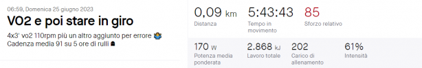

Durante l'inverno, prima che tutto venisse sfalsato dal caldo, 3h in z2 sui rulli uscivano circa 2500Kj e mangiavo 70 gr/h. A prima vista tanti, ma per mesi son riuscito ad allenarmi tanto, e prevalentemente in z2, con z2 che si traduceva in un dispendio energetico compreso tra 760-850 Kcal/h (Kcal ottenute convertendo il lavoro meccanico in Kcal sotto l'assunzione di "superefficienza" del 25%).
