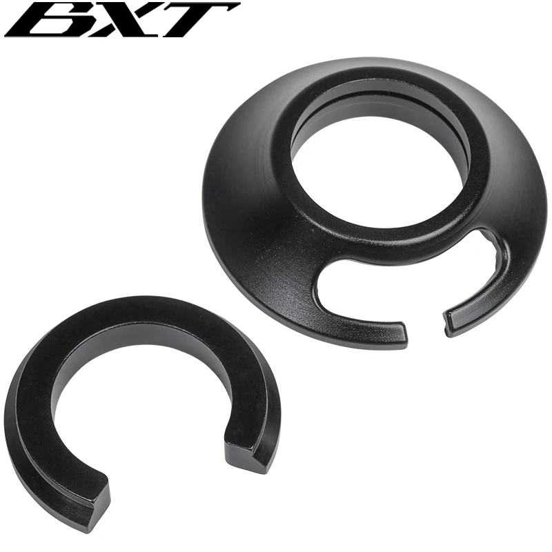

Scrivo qui ma è una domanda che affligge tutti i montatori home-made di bici con telai totalmente cable-integrated:
Dopo qualche tempo si rende necessario sostituire i cuscinetti della serie sterzo (non lavo mai la bici con la canna, ma ho preso acqua più volte, ormai sono andati totalmente).
Con il passaggio cavi integrato ed i freni idraulici, ogni volta bisogna smontare mezza bici, oltre a dover tagliare l'ogiva dei tubi e perdere quindi un centimetro.
Attualmente monto questa ralla, con manubrio e pipa separati, entrambi senza cavi integrati, passa tutto fuori:
Quindi ho in sostanza solamente il problema di far ri-passare il tubo idraulico nei 2 fori, il resto è già tutto esterno.
Qualcuno ha già pensato ad una soluzione per togliersi anche questo problema di torno? Ho visto che esistono delle prolunghe per tubi idraulici, ma non trovo una posizione che mi soddisfi e che risolva il problema.
La cosa che mi viene in mente e che vi condivido è di tagliare la ralla in modo da creare un'uscita tubi, per poi ripristinare il foto con dell'EPDM, mi sembra di averlo visto in qualche costruttore, ma potrei sbagliarmi.
Grazie
EDIT: ad esempio questa è una soluzione, ma con tutto lo spazio che rimane vuoto... altro che acqua, entrano anche le cimici!!
Vedi l'allegato 413473
Grazie
devi sempre smontare tutto per togliere i cuscinetti e mettere quelli nuovi, anche perchè per cambiare quello inferiore devi togliere completamente la forcella dal telaio,
se non vuoi perdere il cm di tubo puoi tagliare la sola ogiva con un dremel, però quando si monta nel telaio 2/3 cmm in più ci stanno e ci dovrebbero essere, quindi non vedo problemi tagliare 1 cm di tubo, a meno che non cambi serie sterzo ogni anno
Reactions: yagone64 and nos317
Uhm... tubo, ogiva e vite di serraggio ci passano dentro i cuscinetti una volta tolta la "ralla" sopra. Anche togliere la forcella non lo vedo un problema.
Comunque si... il problema si pone ogni 2 anni circa, ma dubito di tenere lo stesso telaio 4 anni, quindi il lavoraccio dopo 2 anni può anche starci.
L'idea del dremel comunque è giusta.

quindi i tuoi cavi escono dal cannotto di sterzo e non entrano negli spessori e poi nell'attacco manubrio e poi nel manubrio ? metti una foto ?
Ho preso una foto di repertorio, spero si capisca, comunque tutto esterno fino alla ralla. Passano sotto al nastro manubrio. al di là della scelta di non volere un manubrio integrato, se mi capita qualsiasi cosa voglio poter smontare e avere tutto accessibile in tempo zero.
Comunque basta tagliare l'ogiva e il problema non si pone, ma sto comunque pensando se c'è qualche altra soluzione "lato ralla"
