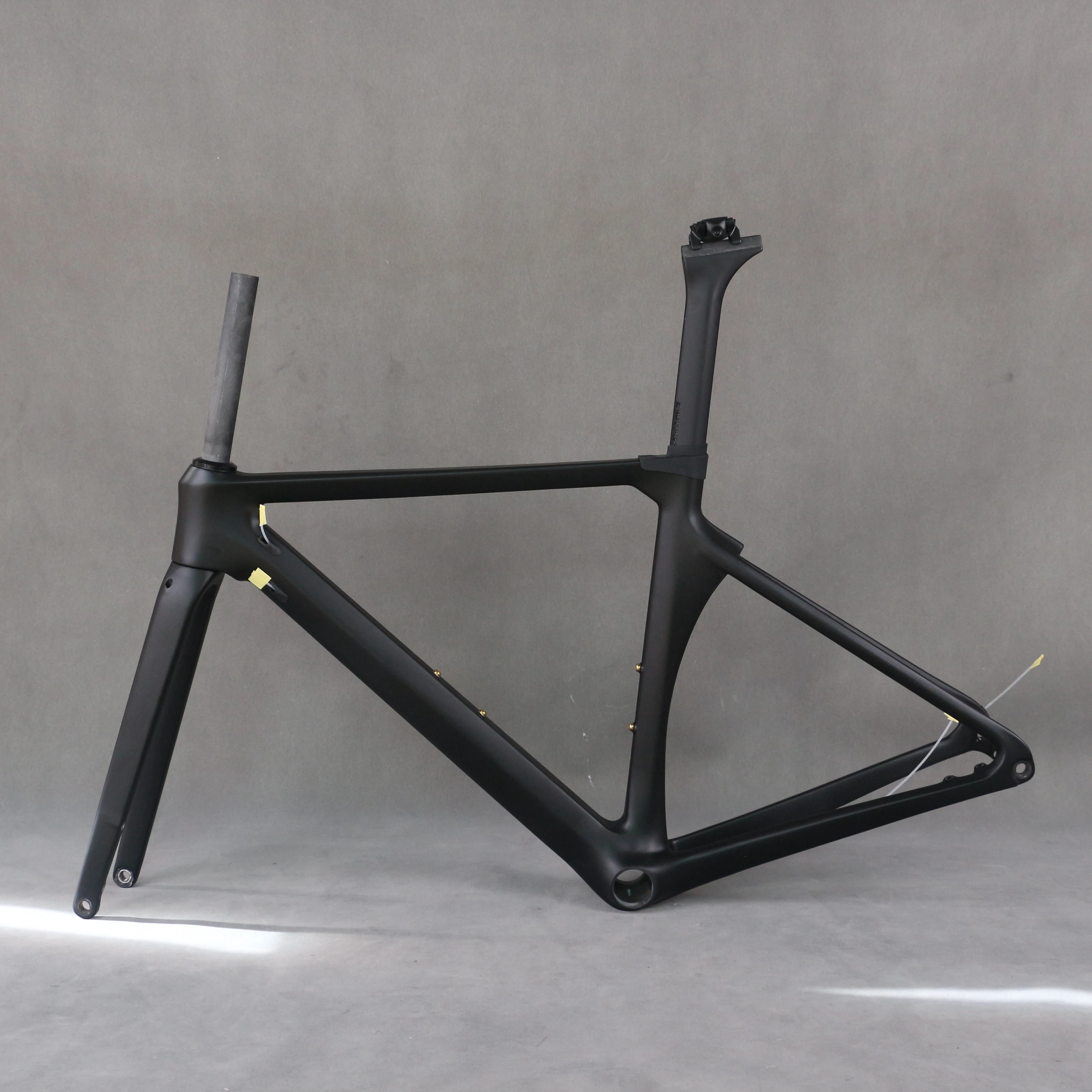

ciao a tutti, qualcuno sa per caso consigliarmi un telaio per fren rim con geometrie simili alla tarmac SL6 e che magari permetta di avere un manubrio con cavi integrati di un cambio meccanico?
Ciao,
non so se le geometrie corrispodono alla Tarmac, ma questo telaio,
sebbene non sia dichiarato dal venditore, l'ho montato con cavi integrati.
Gruppo Sensah Empire Pro Carbon 2x12v.
Quando l'ho ordinato non ci avevo pensato, ma quando mi è arrivato ho rilevato che effettivamente ha il cuscinetto superiore da 2", per cui è partita subito la scimmia dei cavi integrati.

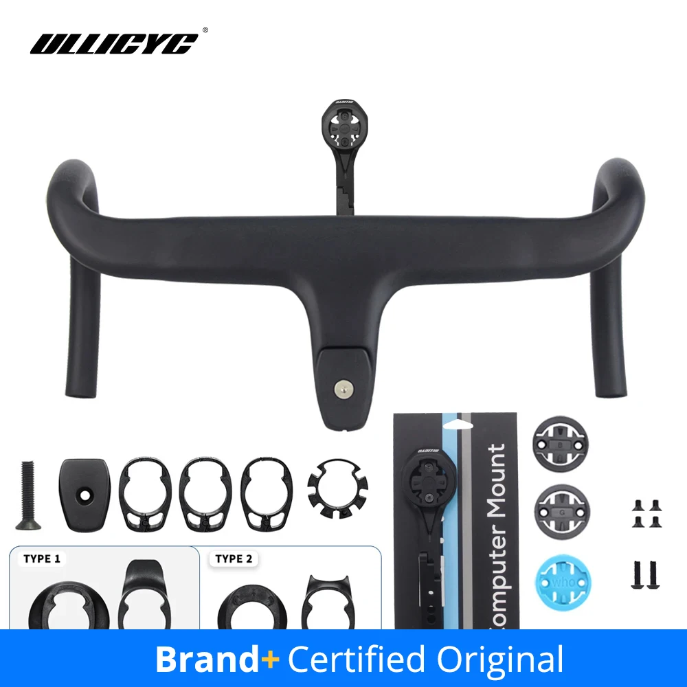

Ho usato questo manubrio:
Il risultato finale è pulito ed elegante. Fantastico.
[edit] Aggiungo qualche notizia in più:
- SellerShippingMethod, quello da 184€ per intenderci, è DPD
- il manubrio è stato spedito con AliexpressStandardShipping, essendo sotto i 150 euro non ho avuto problemi di dogana
- il telaio è già predisposto per i cavi integrati anche se lo si monta con cavi esterni, cioè non c'è il liner interno e i terminali non fermano la guaina. Significa che da manubrio a pinza/deragliatore deve essere inserita la guaina intera. Per il deragliatore anteriore, all'interno del telaio, prima dell'uscita c'è la sede per innestare la guaina e far uscire solo il cavo.

certo che un manubrio a 14 dollari mi fa un pochino paura solo a prendere un tombino... devo essere sincero, sono ancora un po' indeciso per via dell'affidabilità di questi materiali. Per il tealio quindi ci sono costi di sepdizione di 184 dollari in più rispetto al costo del produttore? hai per caso qualche foto per vedere come è venuta? Grazie!
non è il manubrio ma l'attacco garmin a 14 dollari, fanno sempre la furbata di mettere un oggetto economico in anteprima, il manubrio è sui 100 euro
No dai, 14 dollari è l'attacco del computerino. Il manubrio costa 100+. Se fosse il manubrio anche io avrei dubitato.
Purtroppo il link mette il prezzo del primo articolo.
Appena posso faccio una foto.
ciao anche questo permette il passaggio cavi interni per rim brake meccanico
C’è anche un video di montaggio
