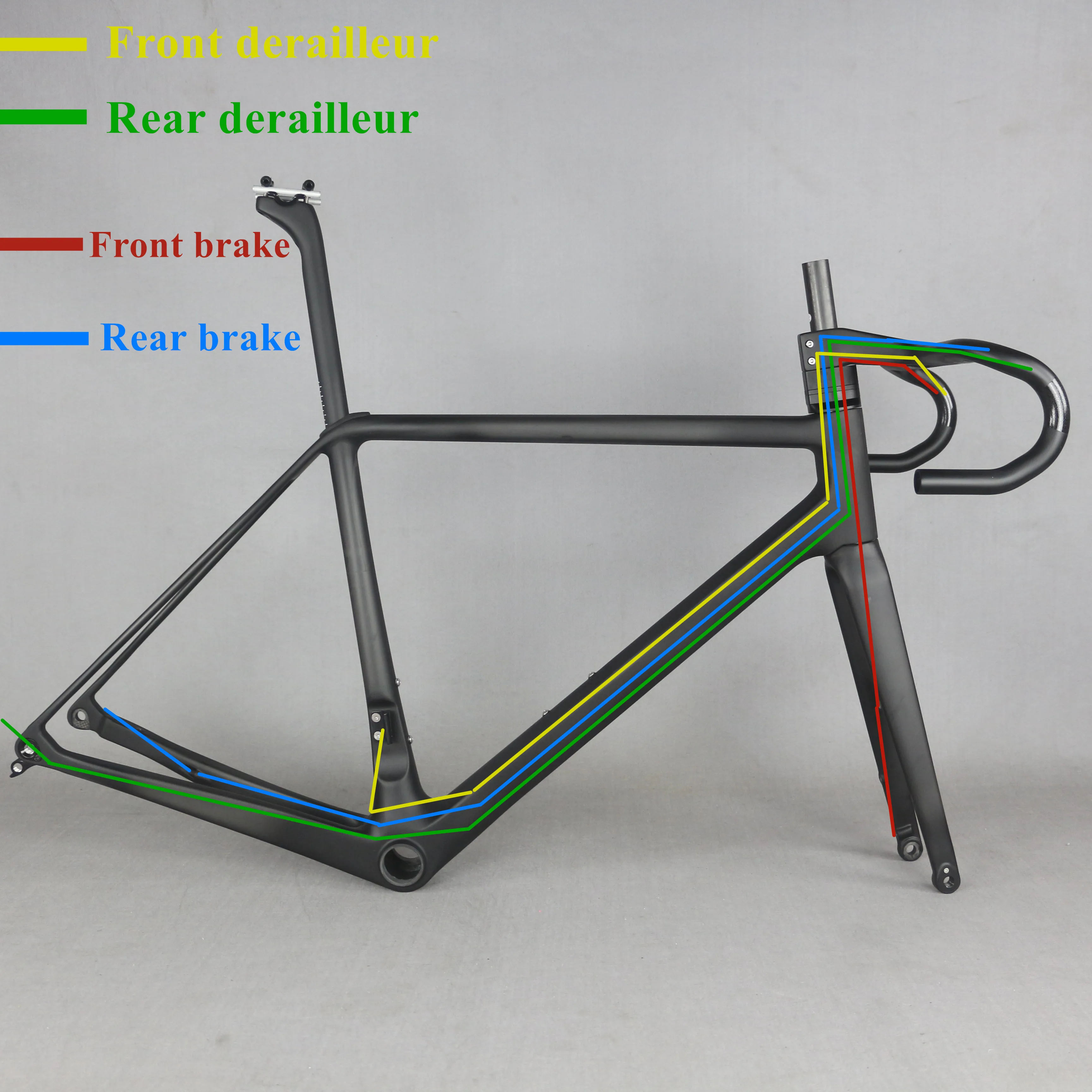

Dato che stò girovagando in cerca di un nuovo telaio (non so ancora de disc no disc boooo) sono arrivato su questo seraph che sembrerebbe con tutti i cavi integrati e anche sotto i 900g
#Aliexpress € 551,83 21%di SCONTO | 2021 Serafino Nuovo Tutte Cavo Interno Disco Strada Telaio in Carbonio. Frameset Della Bicicletta Includere Forcella in Carbonio Reggisella in Carbonio

E' un telaio venduto da Tantan con o senza logo Seraph. L'ho acquistato a ottobre scorso e ne ho parlato in questa e in un'altra discussione, riguardante i problemi avuti da coloro che hanno acquistato da Tantan. Il mio presentava palesi difetti di costruzione e, dopo reclamo con Paypal, l'ho rimandato indietro. Il mio consiglio è, ovviamente, di lasciarlo perdere ma anche, se sei incerto sull'acquisto di un nuovo telaio, di leggere le discussioni, magari utilizzando il tasto Cerca.

A parte il venditore ...
C'è qualcosa che mi convince, o è sbagliata la descrizione o non ha i cavi completamente interni e pure la forcella potrebbe non essere adatta a copertoni da 28

Ho acquistato ad ottobre l'FM639, che è esattamente quello del link, garantito per passaggio cavi interni anche del cambio meccanico ma, in pratica, utilizzabile solo per l'elettronico. Perchè dici che ad ottobre non c'era? Basta la foto del mio telaio, che poi ho restituito, dopo il montaggio?

Quello che intendevo è che fino a circa fine anno quel telaio su AliExpress non c'era di sicuro. Si trovava un simil nella parte posteriore e non aveva i cavi dentro il manubrio come il disegno della prima foto.
Ora però scrivi che quello che avevi va bene solo per l'elettronico... Perché? Non ci passano i cavi? Nella descrizione dicono sterzo 11/8 e li i cavi non ci passano... Ecco perché dei miei dubbi

Non ho fatto l'acquisto da Aliexpress, ma direttamente da Tantan. Nonostante lo sterzo sia di 1 e 1/2, come è correttamente indicato nel loro sito, la conformazione per il passaggio interno dei cavi sulla curva manubrio e quella degli spessori, ammesso che con qualche magia si fosse riusciti a farci passare quattro cavi, come aveva garantito Tantan, non avrebbe consentito un funzionamento quantomento decoroso del cambio.
Tra l'altro mi avevano mandato le foto di una curva manubrio e poi me ne hanno spedito un'altra, addossando la colpa alla loro logistica.
