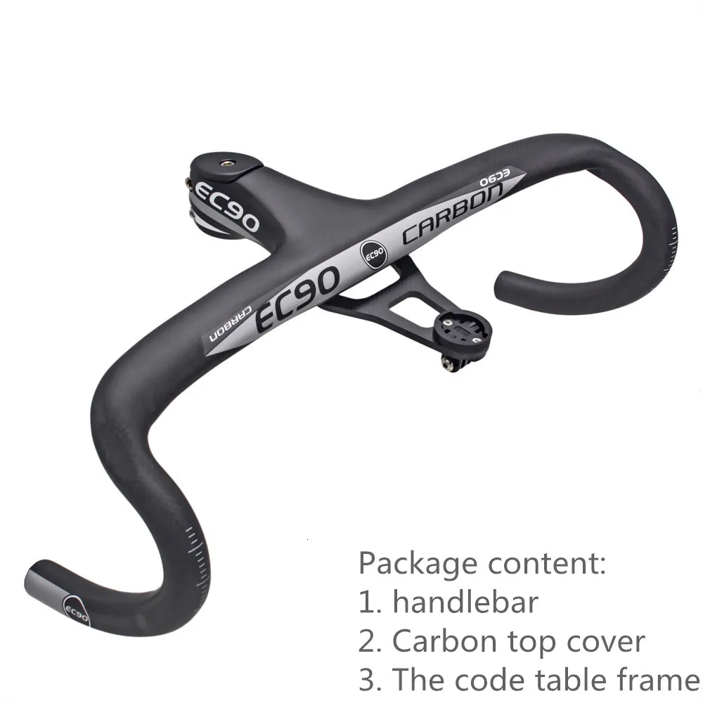

Mi riferivo a quelle Velobuild dato che mi era stato proposto di prenderle da lì direttamente con il telaio.
la piega di velobuild che va bene con lo 068 è questa,
non è quella che viene venduta con lo 099,
questa piega si trova in vendita non solo da velobuil ma da altri venditori anche su aliexpress, un esempio
poi su quel telaio puoi montare qualsiasi piega, sia integrata che con attacco separato, basta che non sia per il passaggio cavi nel telaio,
comunque poi ognuno i suoi soldi li spende come vuole,

Solitamente uso un reach tra i 75-78, con uno di 90mm dovrei passare ad uno stem di 90 credo...o sbaglio?
Per quanto riguarda la piega per lo 099 la misura del top non è 1-1/2"? Quello linkato è per 28,6 che se non sbaglio è la standard 1-1/8"...scusate se sto dicendo cose inesatte ma sono autodidatta haha
1"1/2 è la misura del cuscinetto, la misura del cannotto forcella è di 1"1/8, la ghiera superiore fa da riduttore ed ha uno spazio per poter permettere il passaggio cavi,
la piega dello 099 ha un reach di 80 ed un drop di 127,
quella che vendono separata secondo me hanno sbagliato a scrivere, il reach è sicuramente di 80
qui si vedono esattamente le misure
Vedi l'allegato 263131
Sì ma lo 006 che mi hai indicato per lo 068 dà come reach 90mm
sheik yerbouti
i'm voodoo child
8 Dicembre 2013
18.072
9.234
disc
dove te lo da? nelle specifiche?
ti ho detto che quella scritta è sbagliata, il manubrio è lo stesso che vende rxl e altri,
tutti i manubri compact hanno reach di 80,
puoi prenderlo da un'altra parte se non ti fidi di quello, i manubri escono da un solo stampo, non è possibile che uno sia 90 ed un'altro uguale sia 80
