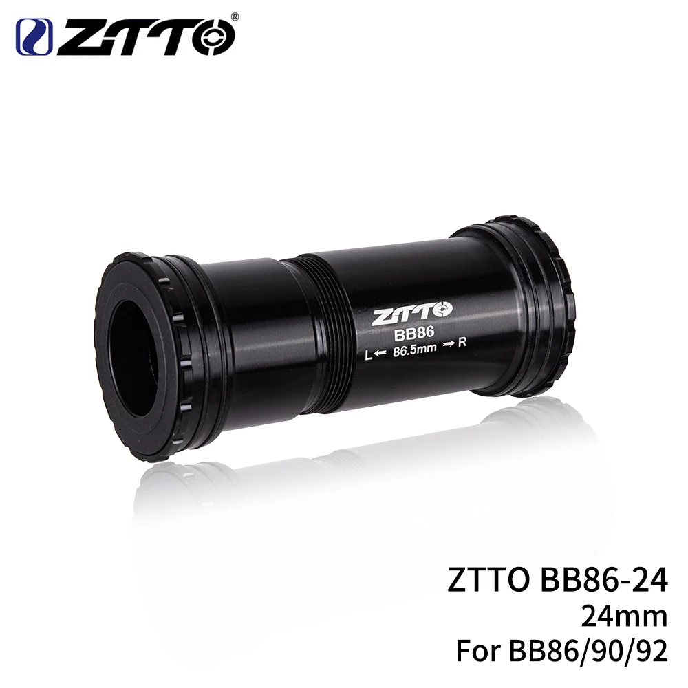

Press fit BB86, toglierlo non sarà facile come per un BSA, ma il martello aiuta! ;pirlùn^
Su un telaio ho montato questo (non da questo venditore, l'ho preso da un altro con in dotazione la chiave)
Al momento non ci sono problemi, va che è una meraviglia (soprattutto per quel che costa), ha anche quel margine di serraggio in più che permette di stringerlo bene sul telaio.
Anzi ti dirò che quando installo i pressfit normali sudo freddo perché ho sempre il terrore di sentire "crack"
Però ne ho montato solo uno, sto aspettando quello DUB per montarlo sulle mie e far tutte le prove.
L'ho preso anche io uno simile (è trasparente) ma visto che quello che mi hanno spedito con il telaio gira ancora una meraviglia aspetto a sostituirlo, però mi pare una soluzione molto interessante al post del press-fit.

Permette anche di fare un po di manutenzione se necessario. Purtroppo monto DUB BB86 e su ali si trova solo il BB386 altrimenti li cambiavo subito sia per far prove sia perché gli originali sram non è che siano proprio di gran qualità costruttiva....poi sarà anche una questione di fissa che mi son fatto io.
Io ho preso il BB209 ceramico della ZTTO, che ho anche sulla mtb
montandolo sulla terza bici, appunto la workswell, ho provato anche a toglierlo visto il giro delle guaine e mi aspettavo una cosa più difficle.
Ovviamente spero di doverlo smontare solo quando vorrò sostituirlo, quindi fra n-anta mila km!
