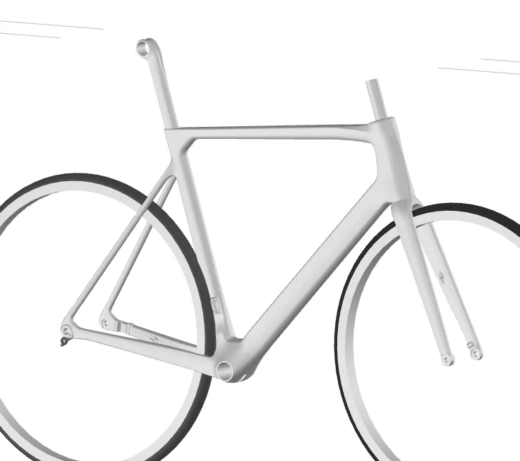

ragazzi qualcuno conosce questo telaio?
mi hanno risposto adesso e spediscono con WXY
Pagina FB
Pagina FB
Bel telaio, buone anche le misure nelle varie taglie, peccato non ci siano foto.
Visto che sei in contatto potresti chiedere se ti inviano qualche foto telaio reale e non render ?
