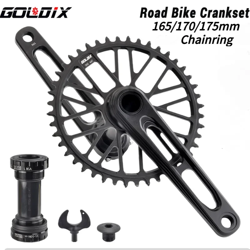

sai che forse ti conviene dare un occhiata a queste https://it.aliexpress.com/item/1005010653295166.html si è vero e anche ncluso il powermeter, non credo che ne avrai bisogno, e nel caso puoi sempre fare il reso
Non ho trovato molto il alluminio, sicuramente c'è più scelta sul carbonio a più prezzo però
grazie ma il link non mi funziona...puoi mettere screen o iìun link diverso?
Io per ora ho trovato le goldix, però speravo di spendere meno per fare solo una prova.

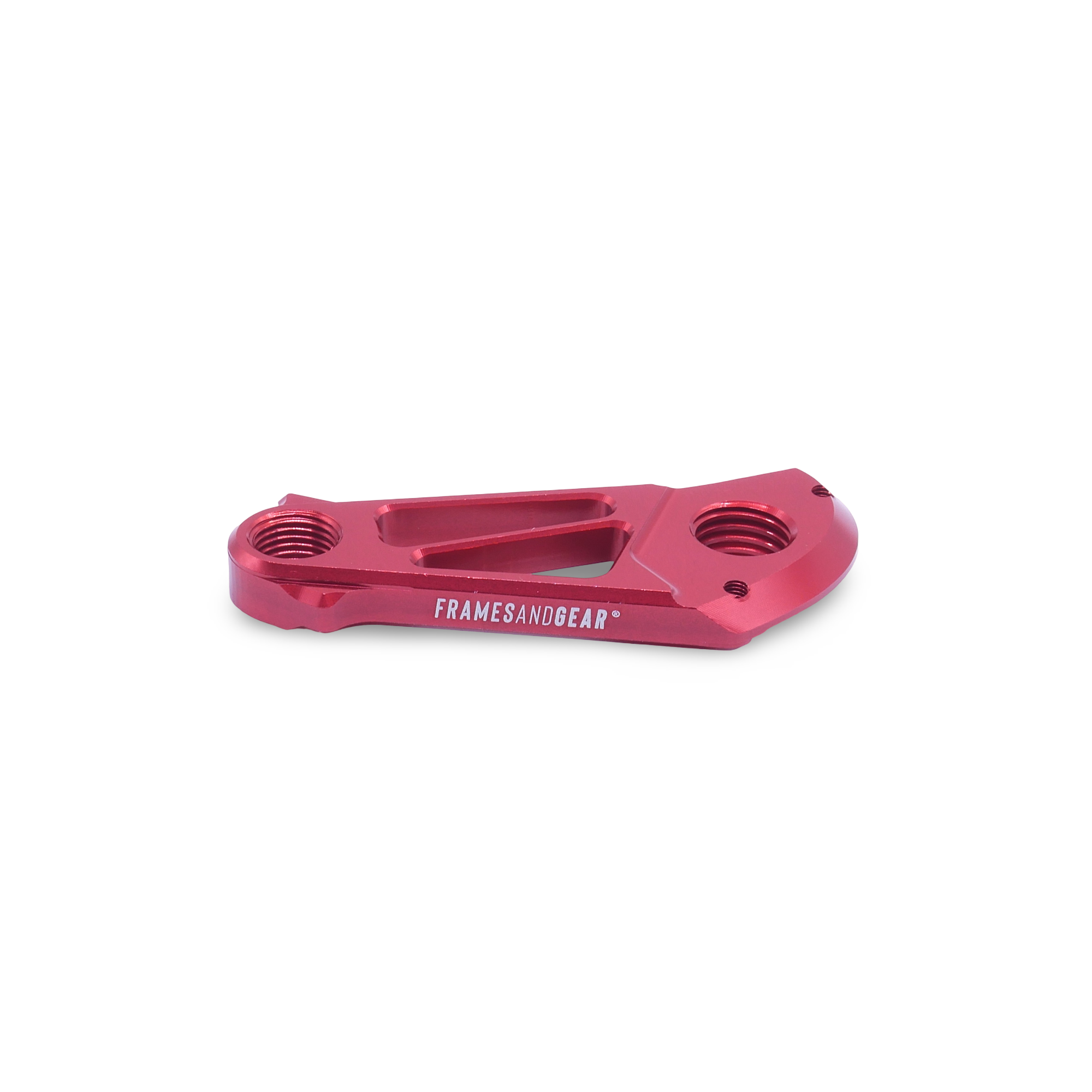

Grazie cercavo qualcosa di più economico :mrgreen: ascolta già che ci sono mi rigireresti il link per i forcellini udh che mi avevi mandato tempo fa e non riesco più a ritrovare? e poi secondo te hanno senso metterli sulla mia Giant?
https://www.aliexpress.com/p/tesla-landing/index.html?scenario=c_ppc_item_bridge&productId=1005008810206214&_immersiveMode=true&withMainCard=true&src=google&src=google&albch=shopping&acnt=742-864-1166&slnk=&plac=&mtctp=&albbt=Google_7_shopping&gclsrc=aw.ds&albagn=888888&ds_e_adid=&ds_e_matchtype=&ds_e_device=c&ds_e_network=x&ds_e_product_group_id=&ds_e_product_id=it1005008810206214&ds_e_product_merchant_id=109372940&ds_e_product_country=IT&ds_e_product_language=it&ds_e_product_channel=online&ds_e_product_store_id=&ds_url_v=2&albcp=22261776456&albag=&isSmbAutoCall=false&needSmbHouyi=false&gad_source=1&gad_campaignid=22268279741&gbraid=0AAAAA99aYpds0z83WsQiJeW-5sd3xNsFK&gclid=CjwKCAiAkvDMBhBMEiwAnUA9BTmO_6r4IM_d4hVOxt2hyx9gxK8Sn00H-Px_pJFBNvjrO4KIRezAKRoCVeoQAvD_BwE&af=369231&dp=6378_1774861203_8d9492061da5a2a30a5a00a10662935d&cn=convert-a-link&Afref=http%3A%2F%2Fwww.mtb-mag.com&sv1=affiliate&sv_campaign_id=369231&aff_fcid=3a08dbacb7904614b9789afc9e8eec0a-1774861203990-06437-7M7IEmQnY&aff_fsk=7M7IEmQnY&aff_platform=link-c-tool&sk=7M7IEmQnY&aff_trace_key=3a08dbacb7904614b9789afc9e8eec0a-1774861203990-06437-7M7IEmQnY&terminal_id=c76993536c9849e8a2afbdcc11a677b6
risparmi 10g se monti cambio shimano, e lo puoi trovare del colore che vuoi, altri vantaggi non ne ha
