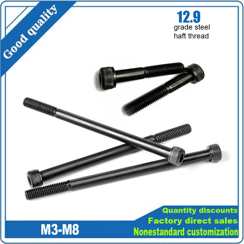

Chiedo qui...avrei bisogno per una vecchia bici in acciaio della vite per la pipa.
Tanto per intenderci, quella della foto qui sotto,ma più lunga almeno 3 cm,anche 4.
Dove potrei trovarla?
Vedi l'allegato 497256
Vedi qua

ti direi di provare a tirar via quello del classico adattatore cilindrico tra forcelle filettate da 1" ed attacchi manubri attuali da 1-1/8", lo trovi comodamente dal decathlon, dove puoi anche andar a misurarlo e se è lungo abbastanza te la cavi con (mi pare) una dozzina di euro
Misurare prima di comprare al Deca. Mi pare non sia più lungo di 12 cm
