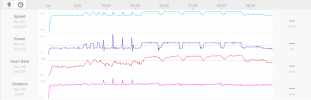

ad esempio quandoho fatto un test FTP (su 55 min ,poi la salita e' finita) il programma interval.icu dice che ho utilizzato tutta la mia w'
boh!
Vedi l'allegato 381588
tecnicamente l'hai fatta ad intensità pari a 104% della FTP che avevi indicato...per cui ci sta che scenda.
Se ti metti su un rullo, in modalità erg ad 1-2w sotto al valore impostato non dovrebbe scendere di nulla.
Poi, parlandoci francamente, considerando che è un test "massimale"...al di la delle retoriche...se fai 1h a tutta...quella riserva di energia prima o dopo la usi.

in effetti e' una cosa non chiara (a me)
boh!
in quei 55' il cardio non sembra molto lineare! se tu fossi stabilmente a soglia anche il tracciato del cardio sarebbe piatto, piu o meno.
interventi anaerobici ci sono sempre, un po meno come dice @TheLordofBike in erg sui rulli
tecnicamente non è cosi...il tracciato cardio sarebbe piatto (o quasi) se avesse tenuto un ritmo leggermente al di sotto della soglia AEROBICA (quindi sostanzialmente in Z2)....se sei appena al di sotto della soglia ANAEROBICA (quindi diciamo Z4 PIENA) la deriva cardiaca cè eccome.
Banalmente se fai 1h ad FTP, credimi che negli ultimi 5min il tuo cuore è ben oltre la soglia.
