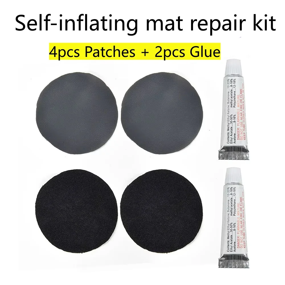

Ho utilizzato questa e mi sembra la più efficace:
oppure il mastice dei kit Tubolito o Barbieri

sia toppe che colla vanno bene in questo kit?
anche queste quando le appoggi sul mastice hanno i bordi che si arricciano all'insù? è questa la difficoltà maggiore,si arricciano e lasciano un corridoio dove l'aria scappa fuori

Le toppe sarebbero da provare, io utilizzo pezzi di vecchie camere TPU Barbieri, magari essendo leggermente ruvide con il mastice attaccano meglio
