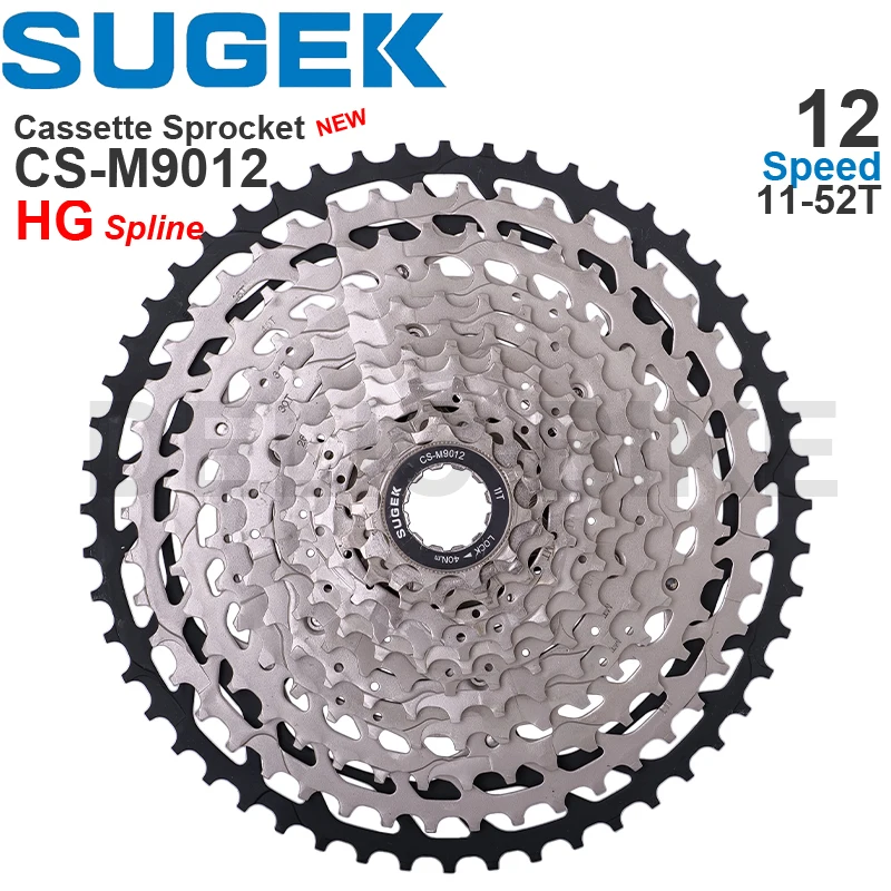

Se hai già un rullo e vuoi fare un tentativo spendendo poco potresti acquistare una cassetta per corpetto HG a 13 velocità su aliexpress:
con poco più di 25 euro te la porti a casa. ovviamente essendo 11-50 non potresti usarla fino al 50, ma solo fino al 42, ammesso che funzioni.
Se non hai un rullo potresti pensare al nuovo Zwift Hub one, che non necessita di cambiare, ma provvede lui a incrementare o ridurre la durezza del rullo, per simulare la cambiata...

per questo ti dicevo... puoi provare ad investire in una cassetta a 13 velocità su aliexpress compatibile con corpetto HG....
Magari ti funziona.... Non in modo ottimale, ma potresti sempre provare...
