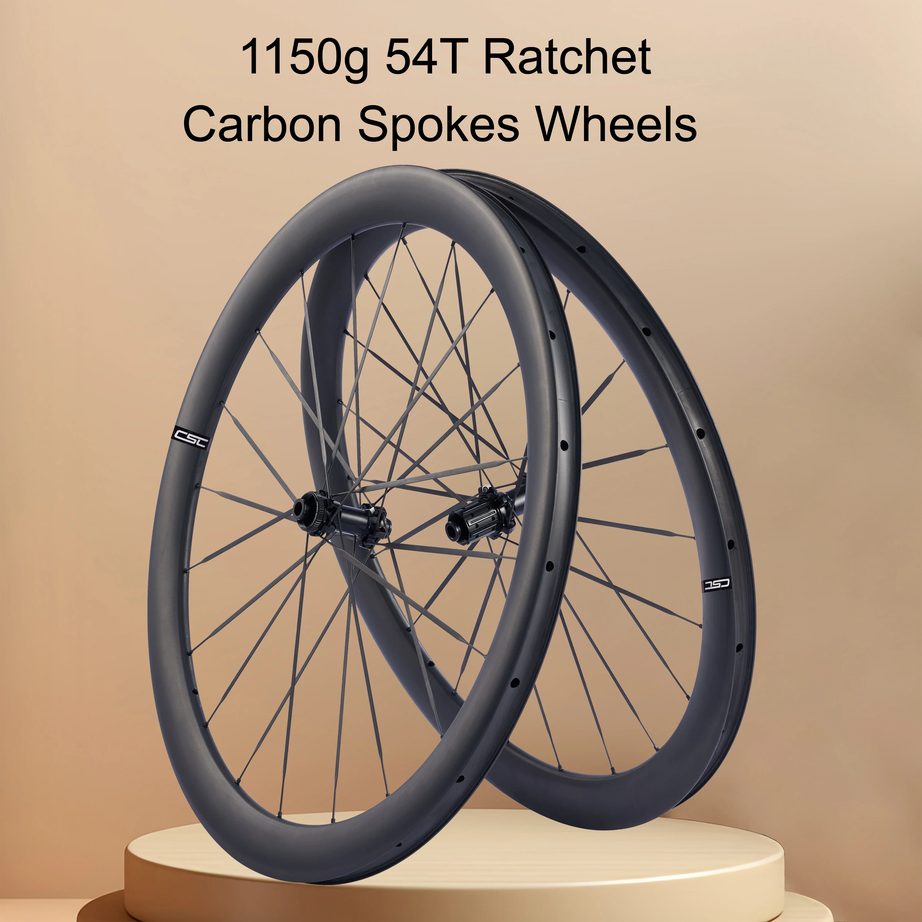

Prima si parlava della versione con raggi in carbonio, attualmente spedite dal magazzino polacco con codice sconto “CDIT65” vengono circa 543€.
Ho appena trovato questo articolo su AliExpress: 886,38€ | CSC Ultraleggero 1150G Interno 23mm 35/40/50mm Non Verniciato UD Onda Raggi In Carbonio Ruote 54T Mozzo A Cricchetto T800 ghiaia Bike Wheelset

Ma.....avendo io le Fulcrum Wind 42 secondo voi avrebbe "senso" venderle per comprare queste CSC da 40mm con raggi in carbonio da 1150gr? Per "il senso" intendo...a livello prestazionale, a livello di sensazioni noterei delle differenze nei rilanci, in salita, a velocità di crociera tra i 35 e 40kmh? Differenza di peso reale circa 350gr. (avrei anche nel mirino le Ryet da 1050 gr)
