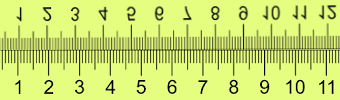

salve..consiglio ... ho appena acquistato una bici che monta Sram force 12v e vorrei usarlo su rullo che monta pacco pignoni 11V Shimano 105 .... è possibile oppure si rischia di rovinare catena oppure non funziona proprio ... usando i rulli molto di rado non vorrei spendere almeno € 150 per acquistare pacco pignoni a 12V.
EliaCozzi
2 Marzo 2016
7.164
6.704
Mozzate (CO)
www.eliacozzi.it
La catena non si rovina perché una 12v funziona sicuramente su una cassetta 11v, non è vero il contrario.
Premesso che un 12v da mettere sui rulli, che quindi non richiede la leggerezza di quello sulla bici, su Aliexpress lo trovi a poco più di 40 euro:
Il tuo comando è a 12 posizioni, e sulla cassetta ne hai 11, per cui ci saranno i pignoni alle estremità che dovrebbero funzionare senza troppi problemi, mentre nella parte centrale della cassetta alcuni gracchieranno perché disallineati rispetto alle posizioni che si aspetta il deragliatore.
Più o meno la situazione si può rappresentare graficamente così:
da 1-2-3 e 9-10-11 sono abbastanza allineati, mentre da 4 a 8 sono un po' a metà strada tra due posizioni del deragliatore.
Vedi l'allegato 266943
Grazie mille dell’esaustiva spiegazione sei stato utilissimo !!
