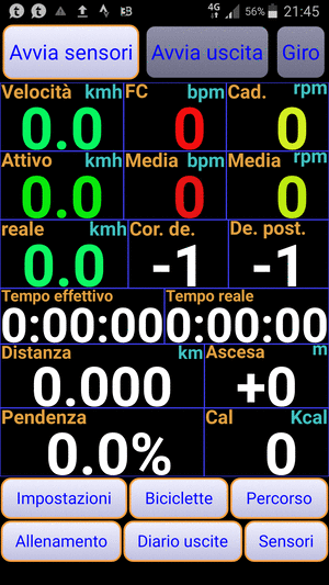

Ciao a tutti,
sto collaborando con lo sviluppatore per inserire in Ipbike le icone dei campi principali (per il momento)
Siamo ancora nella fase iniziale e stiamo capendo come e cosa fare.
Se qualcuno ha un idea o ha gia o vuole creare delle icone può farlo.
Ogni proposta è ben accetta...intanto io ho provato a fare qualche simulazione
grazie a tutti della collaborazione

Grazie Rapasave per il lavoro che state facendo.
È possibile implementare la possibilità di inserire in una videata una immagine o un pdf e poterla vedere con uno swipe dx/sx?
Oppure impostare la visualizzazione alternata della videata con l'immagine e della videata dei dati (chiamiamola home) magari impostando il tempo di visualizzazione delle schermate?
Io lo troverei utile negli allenamenti, per avere un promemoria di quello che devo fare...
Grazie

Per quello basta impostare una schermata come quella che uso io per le ripetute....mettere una breve descrizione dell'esercizio da fare...seduti a 30 rpm. .etc etc

Sono il solito stordito .... non ho mica capito .....
Fino al creare una schermata ci sono, poi la descrizione dell'allenamento dove la metti ???
Allora tu crei esercizio e metti nella descrizione della fase quello che dovrai fare (magari solo i dettagli ) il resto lo monitorizzi dalla ripetuta....nella mia schermata la descrizione sarebbe Step Name e il campo lo trovi nel menu allenamento
Ti allego 2 schermate
inviato dal mio Samsung S5 Ipbike Powered

Grazie Rapasave, ho capito, anche se ritengo più pratico caricare un pdf o un immagine creata col pc e poi alternarne la visualizzazione con quella vera e propria di IpBike ...

Si ma mentre fai esercizio sei concentrato vedi solo cadenza e cuore e tempo che scorre.....una volta che sai come farlo è inutile avere una roba del genere....con lo Step Name ti scrivi quello che devi fare e sei a posto
