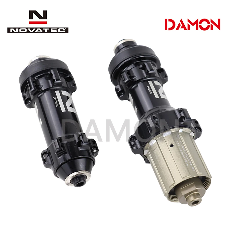

A mio avviso a livello di mozzi con cuscinetti piantati, peso a parte, non c'è differenza tale che se ne possano percepire pregi e o difetti (fatto salvo che non siano modelli o prodotti cannati all'origine, a me è capitato con mozzi Dt )
Trovo che nel marasma dei cuscinetti non a coni e sfere si equivalgano e, sempre secondo me, i Novatec sono un prodotto onesto considerando qualità-prezzo.

se devi prendere i bitex allora vai di novatec, costano la metà e sono praticamente uguali,
gli altri costano solo molto per 60 gr in meno, se dovessi spendere addirittura oltre 400 euro prenderei gli extralite o i nuovi mozzi di spada, i primi sono leggerissimi, i secondi hanno una qualità costruttiva eccellente,
