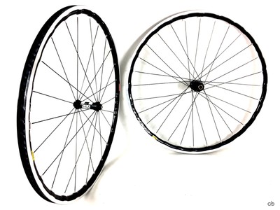

Ciao a tutti,
La scimmia é tornata e ora vorrei fare un upgrade alla mia Focus Izalco.
Al momento uso un paio di Shimano rs100 da tutti i giorni per fare commuting (30+30km 2 volte a settimana coronavirus permettendo) ed ho un paio di ruote assemblate con mozzi novatec e raggi sapim, queste per intenderci, che pesano sui 1400 nude, prese qualche anno fa a un prezzo ridicolo:
Ora mi é presa la scimmia dell'upgrade. Ho aggiornato la bici a sram Red e vorrei anche upgradare a un paio di ruote tubeless con buon rapporto qualità prezzo. Magari da profilo>30 mm, per variare un attimin... Non mi interrssa la marca, é questione di scimmia.
Mi piacciono le spada breva ma per me che peso 85kg non vanno bene. Poi potessi spendere 400 euro max sarebbe meglio.
Ho visto queste:
Qualcuno ha esperienze con queste ruote con cerchio Mavic open pro e dtswiss 350?
Grazie!
